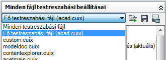

  1. A Testreszabás lap <fájlnév> testreszabási beállításai ablaktábláján kattintson a Testreszabási fájlok legördülő lista melletti nyílra.
  2. Működő CUIx-fájlként válassza ki a Fő testreszabási fájl (<fájlnév>) elemet vagy a betöltött CUIx-fájlok valamelyikét.
    Minden újonnan létrehozott parancs a működő CUIx-fájlba kerül. Ha nincs betöltve az a CUIx-fájl, amellyel dogozni szeretne, válassz a Testreszabási fájlok legördülő lista Megnyitás elemét. Aztán tallózzon, és válassza ki azt a CUIx-fájlt, amellyel dolgozni kíván.

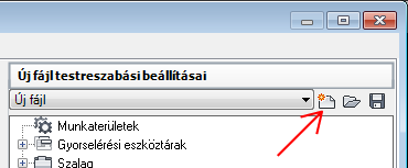

  1. Az Átvitel lapon a jobb oldali panelen kattintson az Új testreszabási fájl létrehozása gombra.

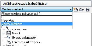

  2. A jobb oldali területen jelölje ki a legördülő listából a Mentés másként elemet.
  3. A Mentés másként párbeszédpanelen adja meg az új testreszabási fájl mentési helyét, és adjon meg egy nevet a Fájlnév mezőben.
  4. A Mentés gombra kattintva mentse a testreszabási fájlt.

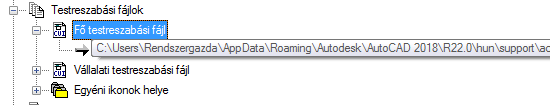

  1. A Windows Intézőben vagy a Fájlkezelőben tallózzon a következő helyre: <meghajtó>:\Users\<felhasználói profil>\AppData\Roaming\Autodesk\<terméknév>\<verzió száma>\<nyelv>\support\<testreszabási fájl neve>.cuix.
  2. Másolja le a kiválasztott CUIx-fájlt egy új fájlnevet (például vállalati.cuix) adva neki, vagy másolja át egy új helyre (például egy megosztott hálózati helyre, ahol a felhasználók elérhetik a fájlt), így megőrizheti a CUIx-fájlt (hátha később módosítani vagy újra használni szeretné).

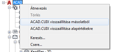

Testreszabási fájl visszaállítása vagy alaphelyzetbe állítása
Megjegyzés: Csak a program telepítési helyén található UserDataCache mappában lévő CUIx-fájlok állíthatók alaphelyzetbe.
  1. A Testreszabás lap <fájlnév> testreszabási beállításai ablaktábláján kattintson a jobb gombbal a testreszabási csoport nevére.
  2. Kattintson a <fájlnév> visszaállítása másolatból vagy alapértékekre lehetőségre.
  3. Kattintson az Alkalmaz gombra.

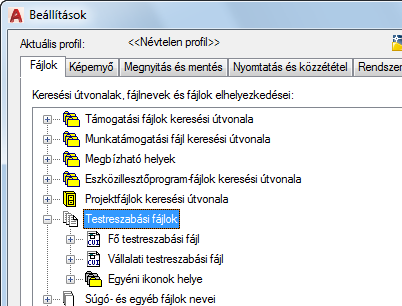

A fő vagy a vállalati testreszabási (CUIx) fájl kinevezése
  1. Kattintson az Alkalmazásmenü Beállítások lehetőségre.
  2. A Beállítások párbeszédpanel Fájlok lapján kattintson a Testreszabási fájlok mellett található plusz jelre (+) a csomópont kibontásához.
  3. Kattintson a Fő vagy a Vállalati testreszabási fájl mellett lévő pluszjelre (+) annak kibontásához.
  4. Válassza ki a kibontott csomópont alatti elemet, majd kattintson a Tallózás gombra.
  5. A Fájl kiválasztása párbeszédpanelen tallózva válassza ki a betöltendő testreszabási fájlt. Kattintson a Megnyitás gombra.
    A kiválasztott fájl a fő vagy a vállalati testreszabási fájl lesz a program számára.
  6. Kattintson az OK gombra.
