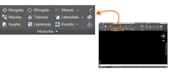

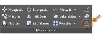

Ezen eszközök közül a leggyakrabban használtak a Kezdőlap Módosítás panelén találhatók. Szánjon néhány percet a megtekintésükre.

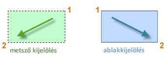

Néha számos objektumot kell kijelölnie. Ahelyett, hogy egyesével választaná ki az objektumokat, kijelölheti egy terület objektumait, ha egy üres helyre kattint (1), a mutatót jobbra vagy balra mozgatja, majd másodszor is kattint (2).
Az eredmény a kiválasztási halmaz, a parancs által feldolgozandó objektumok halmaza.

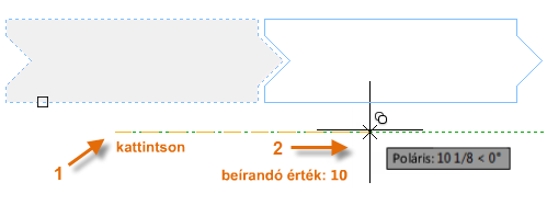

A második csempének összesen 9-7/8" + 1/8" = 10" távolságra kell lennie az eredeti csempétől jobbra. Így kiválaszthatja a csempét, lenyomhatja az Enter vagy a Szóköz billentyűt a kijelölés befejezéséhez, és a rajzterület bármelyik részére kattinthat (1). Ennek a pontnak nem kell a csempén lennie.
Ezután jobbra mozgatja a mutatót a poláris követés szögét használva, hogy megtartsa a vízszintes irányt, majd írja be a távolsághoz a 10 értéket. Nyomja le megint az Enter vagy a Szóköz billentyűt a parancs befejezéséhez.
A megadott távolság és egy ponttól (1) mért irány alkalmazva lesz a kiválasztott csempére.

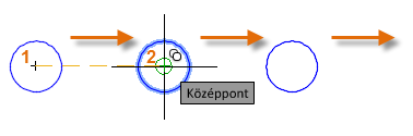

A kétpontos módszert ismétlődő sorozatként használhatja. Tegyük fel, hogy több másolatot szeretne létrehozni a körből ugyanazon a vízszintes távolságon. Indítsa el a MÁSOL parancsot, és jelölje ki a második kört az ábrázolt módon.
Ezután a középpont tárgyraszter használatával kattintson az 1. kör középpontjára, majd a 2. kör középpontjára és így tovább.

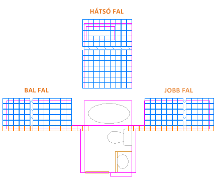

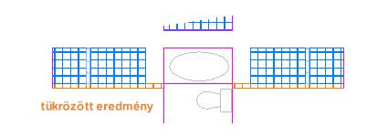

A következő ábra egy csempe projektből származik. A fürdőszoba falai ki vannak terítve, hogy elrendezhesse a csempe mintát, és megbecsülhesse a szükséges csempék számát.

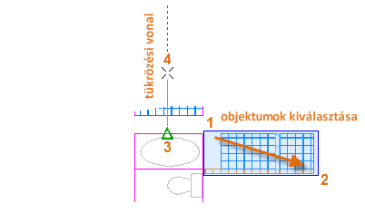

Sok munkát takaríthat meg, ha kihasználja a bal és jobb oldali falak közötti szimmetriát. Csak létre kell hoznia a csempéket az egyik falon, majd tükröznie kell a szoba közepéről a falat.
Az alábbi példában indítsa el a TÜKRÖZ parancsot (vagy írja be a TÜ karaktereket a Parancs ablakba), ablak megadásával (1 és 2) jelölje ki a geometriát a jobb oldali falon, nyomja le az Enter vagy a Szóköz billentyűt, majd adja meg a fürdőszoba középvonalának megfelelő tükrözési vonalat (3 és 4).
Végül az Enter vagy a Szóköz billentyű lenyomásával utasítsa el a „Kívánja a forrásobjektumokat törölni” opciót.

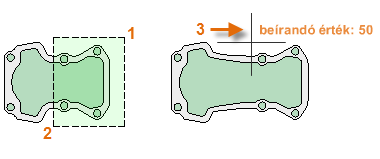

A legtöbb geometriai objektum nyújtható. Így meghosszabbíthatja vagy megrövidítheti a modell részeit. Például ez a modell lehet egy tömítés vagy akár egy nyilvános park terve.
Használja a NYÚJT parancsot (vagy írja be az NY karaktereket a Parancs ablakba), és jelölje ki az objektumokat metsző kijelöléssel az alább látható módon (1 és 2). A metsző kijelölés kötelező – csak a metsző kijelölés által metszett geometriát nyújtja a program. Ezután kattintson bárhová a rajzban (3), mozgassa jobbra a mutatót, majd adja meg az 50 értéket a távolságként. Ez a távolság millimétert vagy lábat jelölhet.
A modell adott értékkel való rövidítéséhez balra mozdítaná a mutatót.

Több hasznos opció közül választhat, amikor vonalláncot szeretne módosítani. A VLEDIT parancs (írja be a VL karaktereket a Parancs ablakba) a Módosítás panel legördülő listájában található.
Ezzel a paranccsal a következőket teheti

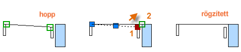

A fogók akkor jelennek meg, ha parancs elindítása nélkül jelöl ki egy objektumot. A fogók gyakran hasznosak az egyszerű szerkesztésekhez. Az alábbi vonal például véletlenül a rossz végponthoz lett raszterezve. Kijelölheti a rosszul illesztett vonalat, egy fogóra kattinthat, majd kattinthat a megfelelő hely megadásához.
Amikor egy fogóra kattint, alapértelmezés szerint elindítja a **NYÚJT** módot, ahogy az a Parancs ablakban is látható. Ha szeretné megismerni a fogókkal végzett szerkesztés egyéb módjait, nyomja le az Enter vagy a Szóköz billentyűt, hogy végiglépkedjen a további szerkesztési módokon. Néhányan a fogók használatával végzik a szerkesztési műveletek zömét.
