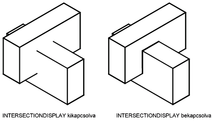

Meghatározza a metszések vonalláncainak megjelenítését és színét. A 3D felületek szemtől szembeni metszésénél egy metszés vonallánc jelenik meg.
Áthatások megjelenítése
A metsző vonalláncok megjelenítését határozza meg. (INTERSECTIONDISPLAY rendszerváltozó)
Szín
Felsorolja a vonalláncok metszéséhez használható színeket. (INTERSECTIONCOLOR rendszerváltozó)
