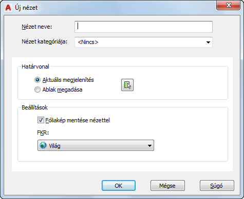

Új nézet párbeszédpanel
Új elnevezett nézetet ment az aktuális nézetablakban megjelenítettek alapján vagy egy négyszögletes ablak meghatározásával.
Opciók
A következő lehetőségek jelennek meg.
Nézet neve
Meghatározza a nézet nevét.
Nézet kategória
Meghatároz egy kategóriát az elnevezett nézethez.
Határvonal
A rajznak az elnevezett nézethez tartozó területét határozza meg.
Aktuális megjelenítés
Az aktuális megjelenítést használja fel új nézetként.
Ablak megadása
Egy ablakot használ új nézetként, amelyet Ön a rajzterületen határoz meg átellenes sarkainak megadásával.
Új ablak megadása gomb
Ideiglenesen bezárja az Új nézet és a Nézetkezelő párbeszédpanelt, így használhatja a mutatóeszközt az átellenes sarkok megadásához.
Beállítások
Az elnevezett nézettel menthető beállítások megadását teszi lehetővé.
Fóliakép mentése nézettel
Az elnevezett nézettel menti az aktuális fólia láthatóság-beállításait.
FKR
Modell- és elrendezésnézet esetén meghatározza azt az FKR-t, amelyet a nézettel együtt kell menteni.
