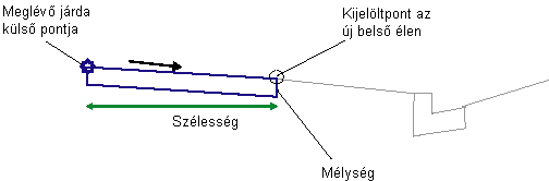

VárosiJárdaCsere
Ez az alkotóelem egy meglévő járda helyettesítésére szolgál, a meglévő járda külső élétől kezdődik, és a szegélyig illeszt be felületeket.
Ennek az alkotóelemnek a használatához a járda meglévő külső élét definiáló külön nyomvonalak szükségesek. Az ezeknél a pontoknál mért szintmagasságok egy felületből vagy egy hossz-szelvényből származhatnak. Továbbá, ha az éleket definiáló komponens szintén egy rehabilitációs komponens, akkor kijelölt pontokként lehet ezeket megadni, és ezzel transzformálhatók az eltolási és szintmagassági adatok.

Oldal
Alkotóelem beillesztését határozza meg a csatolási pont jobb vagy bal oldalán.
Bal/Jobb
Jobb
A járda kijelölt pontján kívül
A járda külső élének és a magasságnak a definiálása az alkotóelem elindításához (VÁLASZTHATÓ)
Karakterlánc
Nincs
Szélesség Járda szélessége, befelé mérve a járdapont felső élétől
Numerikus
1.5m
5.0láb
%-os lejtés A járda oldalesése %-ban, befelé mérve a járda felső élétől
Numerikus
-2%
Mélység
Járda mélysége vagy vastagsága
Numerikus, pozitív
Belső pont megjelölése A járda új alacsony élénél található bejelölt és tárolni kívánt pont neve (VÁLASZTHATÓ)
Karakterlánc
Nincs

Viselkedés
Az alapértelmezés szerint a járda külső széle a rögzített kijelölt pontnál vagy a társított nyomvonalon található. Hasonlóan, a szintmagasságot a program a társított jelzőpont, a hossz-szelvény vagy az eltolásnál lévő felület alapján állítja be.
Ennek a kezdőpontnak a megállapítása utána a járda szerkezeti kapcsolódásai kerülnek beillesztésre ettől a ponttól befelé, a megadott szélességgel, eséssel és mélységgel. Ha a Belső pont megjelölése kapott egy nevet, a járda új alacsony élénél a program tárol egy kijelölt pontot.
Művelet tervezési módban
Elrendezési módban ez az alkotóelem a rögzítési ponttól kiindulva megrajzol egy egyszerű alakot a megadott szélesség, lejtés és mélység alapján.
Megjegyzés:
Mintakeresztszelvény összeállításakor, ajánlott ezt az alkotóelemet egy vezérlő eltolással hozzáadni, ha nincs előre kijelölt pont. Ez a vezérlő eltolás lehet jelentős mértékű a kiindulási vonal jelölőtől, így az elrendezési mód egy átlagos mintakeresztszelvényként fog kinézni. Nem javasolt azonban, hogy a felhasználók ezt a vezérlő eltolást leképezzék egy „nyomvonalhoz vagy hossz-szelvényhez” a nyomterv állapotban, mert ez problémákhoz vezethet, például néhány esetben a terv nem lesz merőleges a kiindulási vonalra. Ha nem társítja ezt a vezérlő eltolást, a nyomterv nem változik, mivel a kezdőpont egy nyomvonalhoz/kijelölt ponthoz van rendelve az alkotóelem makrójában, és ez meghatározza a pontos helyet.

Kódolási ábra
