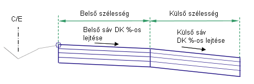

Ez az alkotóelem létrehozza egy megtört pálya forgalmi sávjainak keresztmetszetét, ahol a belső és a külső sávok különböző lejtéssel rendelkeznek.
Ez az alkotóelem a belső sávokhoz használatos az osztott, megtört utaknál. A burkolat szerkezete az AutoCAD Civil 3D Felhasználói útmutató Súgójának „Burkolatszerkezet burkolt szakaszokon” című témakörében ismertetett szabványokat követi.
A csatolási pont a sáv belső élén található a végső felületen. Ez a komponens a bal és a jobb oldalhoz is csatolható.

Ez az alkotóelem létrehoz belső és külső sávokat, amelyek különböző lejtéssel rendelkezhetnek. A belső sávok a csatolási ponttól kifelé kerülnek beillesztésre, a Belső sáv túlemelési lejtéssel. Ha a túlemelés nincs meghatározva egy szelvénynél, a Belső alapértelmezett % lejtés értéke kerül felhasználásra. A külső sávok kifelé kerülnek beillesztésre a belső sávok végétől, a külső sáv túlemelése vagy a Külső alapértelmezett % lejtés használatával.
Ha nyomtervmodellezés során a Szélességhez egy vízszintes eltolási nyomvonal kerül hozzárendelésre, akkor a sáv szélessége a nyomvonal eltolásához igazodik.
Elrendezési módban ez az alkotóelem a végső, alap és ágyazati kapcsolódásokat jeleníti meg a megadott szélességgel és mélységgel, az alapértelmezett %-os lejtéssel.
