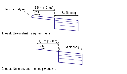

A külső sáv túlemelését az aktuális szabályozó nyomvonal tulajdonságai adják meg, és a meglévő felület szintmagassága is megállapításra kerül a Vezérlőpont-eltolásnál.
Ha nem nulla Bevonatmélység van megadva, akkor a bevonatmélység az ellenőrző pontnál érvényesül. Az átfedési réteg a Beszúrási pont eltolásáig terjed a túlemelési lejtésnél, az átfedési alakot pedig a vezérlő- és a beillesztési pontok között függőlegesen elhelyezett kapcsolódások zárják le a meglévő felületen. A kiszélesedő sáv kifelé nyúlik a túlemelési lejtéssel a burkolati felület élétől a megadott szélességig.
Ha a Bevonatmélység nulla, akkor a kiszélesedő sáv kifelé nyúlik a Beszúrási pont eltolásától a Meglévő felületen a megadott Szélesség túlemelési lejtésénél.
A burkolati rétegek függőleges kapcsolódásokkal vannak lezárva mindkét végükön. Egy függőleges kapcsolódás is kerül az ágyazati réteg belső élétől a meglévő felületig.
Elrendezési módban ez az alkotóelem egy tetszőleges ponthoz csatolható. Az átfedési réteg egy egységes mélységgel jelenik meg, 3.6 méter vagy 12 láb szélességgel, és lejtése -2 %-os. Ha a Bevonatmélység nulla, akkor a bevonat egyetlen kapcsolódásként jelenik meg. A kiszélesedő sáv az átfedés élétől kifelé terjed -2 %-os lejtéssel.
Nyomtervmodellezés módban az alakok a kijelölt szabályozó ponthoz, beillesztési ponthoz, túlemelési lejtéshez és a meglévő felülethez igazodnak.
