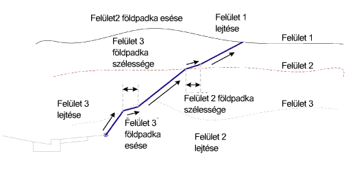

Ez az alkotóelem lehetővé teszi a felhasználó számára három felületfólia, valamint az egyes anyagtípusokhoz tartozó bevágásrézsűk megadását.
A típusok közötti átmeneteknél földpadka is beilleszthető.
A csatolási pont a kezdeti bevágási vagy töltésrézsű belső élén található. Ez a komponens a bal és a jobb oldalhoz is csatolható.
Megjegyzés: Minden méret méterben vagy lábban van megadva, ha nincs feltüntetve más mértékegység. Az összes rézsű a távolság-magasság arányában van megadva (például 4 : 1), ha nincs „%” jellel ellátva.
