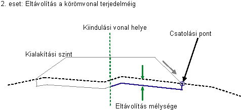

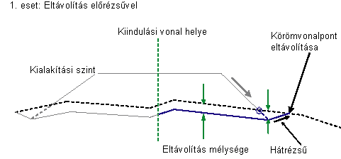

Viselkedés
Ez az alkotóelem párhuzamos kapcsolódásokat illeszt be, melyek meghatározzák egy adott felület alatti eltávolítási réteg alját. Ha a terepig, hátrézsűvel történő eltávolítás opciónál a Nem érték van beállítva, akkor az eltávolítás közvetlenül a megadott felületen, a csatolási ponton kezdődik el függőleges kapcsolódással, amely a bemeneti paramétereknél beállított mélység értékkel rendelkezik. A függőleges kapcsolódás aljától a megadott felülettel párhuzamos kapcsolódások jelennek meg befelé, a mintakeresztszelvény kiindulási vonalának helyéig. Ha a terepig, hátrézsűvel történő eltávolítás opciónál az Igen érték van beállítva, akkor a csatolási pontnál egy kapcsolódás jelenik meg a megadott előrézsűvel, amíg az új kapcsolódás alja és a megadott meglévő terep magasságkülönbsége egyenlő lesz az „eltávolítás mélysége” értékkel. Ettől a ponttól a megadott felülettel párhuzamos kapcsolódások jelennek meg befelé, a mintakeresztszelvény kiindulási vonalának helyéig. Továbbá, egy másik, kifelé mutató kapcsolódás is hozzáadásra kerül a meglévő terep körömvonalához.
Művelet tervezési módban
Ez az alkotóelem elrendezési módban egy vízszintes vonalat illeszt be a csatolási pont alá, a kiindulási vonal helye felé. Ez a kapcsolódás a csatolási ponttól kerül beillesztésre, az „eltávolítási mélység” értékével megegyező mélységben.
Ha az eltávolítási kapcsolódás egy felületig való meghosszabbítására vonatkozó opció ki van választva, akkor először egy előrézsű-kapcsolódás kerül beillesztésre az eltávolítási mélységhez adott lejtés értékkel, majd a korábban leírt módon egy vízszintes kapcsolódás kerül hozzáadásra. Emellett egy hátrézsű-kapcsolódás is hozzáadásra kerül kifelé, az eltávolítási kapcsolódás külső aljától adott előrézsűvel, és az alkotóelem csatolási pontjával megegyező magasságban.

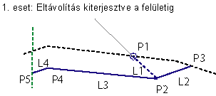

Pont / Kapcsolódás Kódok Leírás
P3 Körömvonal_Humuszle (csak 1. esetnél) Hátrézsű-kapcsolódás eltávolításának körömvonal pontja
L1 Előrézsű_Humuszle (csak 1. esetnél) Háttöltést megadó előrézsű kapcsolódás eltávolítása
L2, L3, L4… Ln Eltávolítás Kapcsolódások eltávolítása
Kódolási ábra
