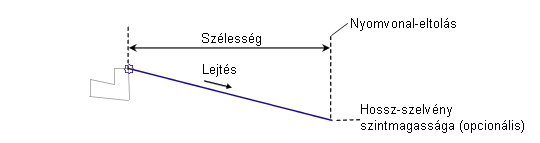

A kapcsolódás a beillesztés irányába mutat, a csatolási ponttól indul és a megadott szélességig tart. Ha nyomtervmodellezés során a Szélességhez egy vízszintes eltolási nyomvonal kerül hozzárendelésre, akkor a sáv szélessége a nyomvonal eltolásához igazodik. Ha egy hossz-szelvény neve van társítva az Eséshez, akkor az esés a hossz-szelvény magasságához igazodik a kapcsolódás végén.

Elrendezési módban ez az alkotóelem megjeleníti a kapcsolódást a megadott szélességnél és lejtésnél.

Kódolási ábra
