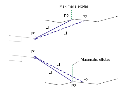

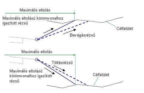

Beilleszt egy kapcsolódást, amely a célfelületig nyúlik a felhasználó által megadott bevágás- vagy töltésrézsűnél.
Szükség esetén a rézsű úgy igazodik, hogy a körömvonal pont a maximális +/- eltoláson belül maradjon a bázisvonalhoz képest.

Maximális eltolás a kiindulási vonaltól |
A körömvonal pont maximálisan megengedett eltolása |

Ez az alkotóelem megpróbálja kiszámítani a bevágási feltétel körömvonal pontját. Ha megtalálja a körömvonal pontot, akkor összeveti eltolását a Maximális eltolás értékével. Ha a Maximális eltolás értékénél nagyobb az érték, akkor a körömvonal pont a maximális eltolásra kerül a célfelületen. Ha nem talál körömvonal pontot, akkor a folyamat megismétlődik a töltési feltétellel.
Ha nyomtervmodellezés során a Maximális eltoláshoz egy vízszintes eltolási nyomvonal kerül hozzárendelésre, akkor a Maximális eltolás értéke a nyomvonal eltolásához igazodik.
