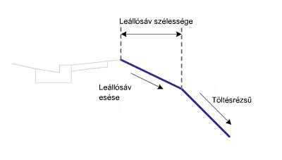

Töltés esetén a padka nem kötelező. Ha nincs padka, leállósávesés, majd egy körömvonal-töltésrézsű jön létre.
Az árokszélesség egy választható nyomvonallal szabályozható. A padka szélességét egy nyomvonallal, magasságát egy hossz-szelvénnyel lehet szabályozni. Ezen felül a Bevonóanyag elhelyezése lehetőség használatához szükség van a körömvonal mintakeresztszelvényeinek összes kapcsolódására a sarokponttól a meglévő terep körömvonaláig.

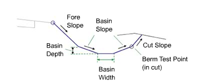

A csatolási pont a medence előrézsű belső élén található. Ez a komponens a bal és a jobb oldalhoz is csatolható.

| Előrézsű lejtés | A lejtés a medence előrézsű kapcsolódáshoz | Numerikus, pozitív | 3 ( : 1) |
| Előrézsű szélesség | Az előrézsű szélessége | Numerikus, pozitív |
1.2 m 4.0 láb |
| Medence mélység | A medence aljának mélysége az előrézsű-kapcsolódás aljától | Numerikus, pozitív | 0.0 |
| Medence lejtés | A medence oldalainak lejtése | Numerikus, pozitív | 4 (:1) |
| Medence szélesség | A medence szélessége | Numerikus, pozitív |
1.8 m 6.0 láb |

| Leállósáv szélessége | A leállósáv szélessége töltéskapcsolódás hozzáadása előtt | Numerikus, pozitív |
6 m 20 láb |
| Leállósáv esése | A leállósáv esése | Numerikus, pozitív | 6 (:1) |

Ez az alkotóelem létrehozza a medence előrézsűjének és a medence kifolyásának kapcsolódásait a medencetesztpontig. Ha egy profil van megadva, akkor az előrézsű szélessége változik, hogy igazodjon a medence profiljához. Ha a medence tesztpontja kivágásban van, akkor a körömvonalat a program a megadott bevágásrézsűnél a célfelületen számítja ki.

Ha töltésről van szó, és nincs padka, akkor egy csatolás jelenik meg a leállósáv esése mentén, amely a csatolási ponttól a Leállósáv szélességéig tart. Ezután egy körömvonal-kapcsolódás kerül a célfelületre a meghatározott töltésrészűnél. Ha a leállósáv meglévő terepet metszene, a metszésponton túl nem folytatódik.

Elrendezési módban az alkotóelem megrajzolja az előrézsűt, a medence oldalrézsűit és a medence alját a megadott beviteli paraméterek értékei alapján. A bevágási és töltési feltételek kapcsolódása is szaggatott vonallal jelenik meg, a körömvonal-kapcsolódás 3 méter (vagy 10 láb) szélességben nyúlik kifelé a megadott lejtéssel. A körömvonal-kapcsolódás kifelé mutató nyílfejben végződik.
