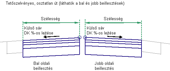

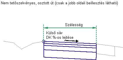

Igazítás
A csatolási pont lehet: (a) a sáv belső szélénél, a befejezett esésnél, ha a beillesztési pont a tetőszelvény, vagy (b) a forgalmi sáv külső szélénél, ha a beillesztési pont a forgalmi sáv szélénél van. Ez a komponens a bal és a jobb oldalhoz is csatolható.
