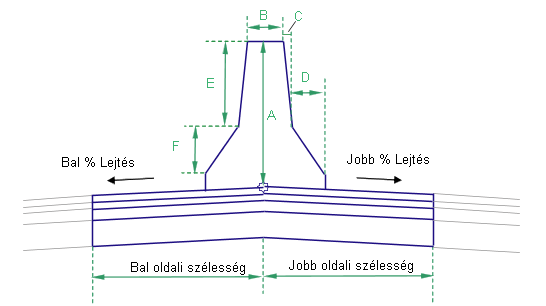

Ez az alkotóelem elhelyezi a középvonalat definiáló felületeket egy opcionális New Jersey típusú korláttal.
A burkolat szerkezete az AutoCAD Civil 3D Súgó „Burkolatszerkezet burkolt szakaszokon” című témakörében ismertetett szabványokat követi.
A csatolási pont a középvonal közepén található a pályafelület felületén. Ez a komponens egyszerre megjelenik a bal és a jobb oldalon.
Megjegyzés: Minden méret méterben vagy lábban van megadva, ha nincs feltüntetve más mértékegység. Az összes rézsű a távolság-magasság arányában van megadva (például 4 : 1), ha nincs „%” jellel ellátva.

A méret (mm vagy hüvelyk) |
A korlát magassága a középvonal közepénél |
Numerikus, pozitív |
810 mm 32 hüvelyk |
B méret (mm vagy hüvelyk) |
Az ábra szerint |
232 9 hüvelyk |
C méret (mm vagy hüvelyk) |
Az ábra szerint |
59 mm 2 hüvelyk |
D méret (mm vagy hüvelyk) |
Az ábra szerint |
125 mm 5 hüvelyk |
E méret (mm vagy hüvelyk) |
Az ábra szerint |
557 mm 22 hüvelyk |
F méret (mm vagy hüvelyk) |
Az ábra szerint |
178 mm 7 hüvelyk |

A burkolat szerkezeti kapcsolódásai a csatolási ponttól balra és jobbra kifelé kerülnek beillesztésre a megadott szélességgel és lejtéssel. Ha a Korlát felvételének értéke Igaz, akkor egy New Jersey típusú korlát kerül beillesztésre szimmetrikusan a középső tengelyvonalra. Ha a nyomvonalak célparaméterként vannak megadva a Bal és Jobb oldali szélességnél, akkor a szélességek a nyomvonal eltolásaihoz igazodnak az egyes szelvényekben.

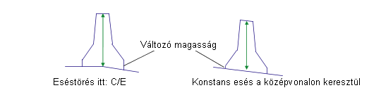

Ha a középvonal túlemelésben van egyetlen állandó eséssel a teljes középvonal hosszában, akkor a korlát teteje a középvonal eséséhez igazodik. Ellenkező esetben a korlát teteje vízszintes marad. A korlát magassága (A méret) minden esetben állandó marad a korlát tengelyvonalánál.
