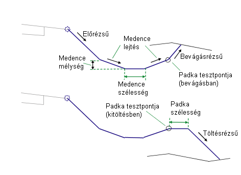

Ez az alkotóelem kapcsolódásokat illeszt be, és bevágás esetén egy medencét és egy körömvonal lejtést, illetve töltés esetén medencét, padkát és töltésrézsűt hoz létre.
A végső körömvonal kapcsolódás elhagyható azokban az esetekben, ahol a nyomtervmodellt nem kell befejezni. Ezzel például megtehető az, hogy az egymás melletti rézsű felületek a még nem befejezett út sarokpontjaihoz kapcsolódjanak.
Tetszőleges anyagokat is megadhat a körömvonalakhoz és más kapcsolódásokhoz (Minden kapcsolódás, Körömvonal kapcsolódások, Csak kapcsolódások kitöltése és Semmi).
A csatolási pont a medence előrézsű belső élén található. Ez a komponens a bal és a jobb oldalhoz is csatolható.
Megjegyzés: Minden méret méterben vagy lábban van megadva, ha nincs feltüntetve más mértékegység. Az összes rézsű a távolság-magasság arányában van megadva (például 4 : 1), ha nincs „%” jellel ellátva.

Ez az alkotóelem létrehozza a medence előrézsű kapcsolódásait, létrehozza a medencét. Ha egy profil van megadva, akkor az előrézsű szélessége változik, hogy igazodjon a medence profiljához, a medence mélysége pedig állandó marad. Ha a medence tesztpontja kivágásban van, akkor a körömvonalat a program a megadott bevágásrézsűnél a célfelületen számítja ki. Ha töltésről van szó, akkor a padka teteje kapcsolódás kerül hozzáadásra, és a körömvonal a célfelületen kerül kiszámításra a megadott töltésrézsűnél. A körömvonal-kapcsolódás nem kerül beszúrásra, ha a Körömvonal-kapcsolódás kihagyása beállításnál az Igaz érték van érvényben. Ha a padka teteje kapcsolódás metszi a célfelületet, akkor a szakasz a metszésnél véget ér.
Csakúgy mint más körömvonal alkotóelemek, ez az alkotóelem is tetszőlegesen teszi lehetővé bevonóanyagot hozzáadását. Három lejtéstartományt adhat meg. Az első anyagtípus akkor kerül alkalmazásra, ha a kapcsolódások lejtése a megadott lejtés érték alatt van. Az esés 1-től az esés 2-ig a második anyagtípus kerül alkalmazásra. Hasonlóképpen, ha a kapcsolódások lejtése a második és harmadik érték közé esik, akkor a harmadik anyag kerül alkalmazásra. Ha a kapcsolódások lejtői a harmadik lejtőhatárnál kisebbek, semmilyen anyag nem kerül alkalmazásra.
Ha egy alkotóelemhez bevonóanyagot ad, a körömvonal-kapcsolódásokhoz párhuzamos, adott vastagságú kapcsolódásokat ad a program. A program a vastagsági paramétert (például 1. anyag vastagsága) a kapcsolódásra merőlegesen méri. Az alsó szintű kapcsolódások Alapszint, a körömvonal-kapcsolódások pedig Felső kóddal vannak ellátva. Az ezen anyagok által határolt alakok az anyag nevének kódjával vannak ellátva.
A AutoCAD Civil 3D 2010 és a korábbi program verziókban az Anyagvastagság paraméter mérése függőlegesen történt. A AutoCAD Civil 3D 2011 verziótól kezdve a paraméter mérése a kapcsolódásra merőlegesen történik. Így tehát, ha megnyit egy olyan rajzot a AutoCAD Civil 3D 2011 programban vagy valamely későbbi verziójában, amely tartalmaz egy a AutoCAD Civil 3D 2010 vagy programban vagy valamely korábbi verziójában létrehozott ilyen alkotóelemet, és a nyomterve(ke)t újraépíti, akkor a program módosítani fogja ezt a paramétert, hogy az az új viselkedésnek feleljen meg. Minden olyan térfogatjelentés is frissítésre kerül, amely használja ezt az alkotóelemet, hogy az új viselkedésnek feleljen meg.
Elrendezési módban ez az alkotóelem megrajzolja az előrézsűt, a medence oldalrézsűt és a medence alját a megadott beviteli paraméterek értékei alapján. A bevágási és töltési feltételek kapcsolódása is szaggatott vonallal jelenik meg, a körömvonal-kapcsolódás 3 méter vagy 10 láb szélességben nyúlik kifelé a megadott lejtéssel. A körömvonal-kapcsolódás kifelé mutató nyílfejben végződik.
