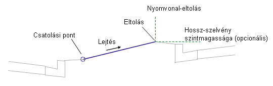

EltolásÉsEsésKapcsolása
Ez egy általános célú alkotóelem, amely összeköt egy kapcsolódást a csatolási ponttal a megadott eltolással, megadott lejtéssel.
A nyomvonal helyettesíthető egy eltolással, a hossz-szelvény pedig a lejtéssel.
Igazítás
A csatolási pont a kapcsolódás elején található. A kapcsolódás irányát a megadott eltolás és lejtés helye határozza meg.

Viselkedés
A program hozzáad egy kapcsolódást a csatolási ponttól a megadott eltolásig a megadott lejtéssel.
Ez az alkotóelem tartalmaz egy opcionális beviteli paramétert Túlemelés lejtésének használata névvel, amely lehetővé teszi a padkához tartozó túlemelés esésének használatát. Ezt a paramétert a következőképpen lehet beállítani: a) Külső padka esése, b) Belső padka esése, c) Külső sáv, d) Belső sáv, e) Nincs. Az alapértelmezett beállítás: Nincs.
Ha a beviteli eltolás értéke egy negatív szám és a túlemelés esése meg van adva (a Túlemelés lejtésének használata nem Nincs-re van állítva), a bal oldali sáv vagy padka értékei kerülnek felhasználásra. Ha pozitív eltolás van megadva, a jobb oldali túlemelés értékei kerülnek felhasználásra.
Művelet tervezési módban
Elrendezési módban ez az alkotóelem jeleníti meg a megadott eltolásból és lejtési paraméterekből kiszámított kapcsolódást.
Pont-, kapcsolódás- és alakkódok
Nincsenek.
Kódolási ábra
