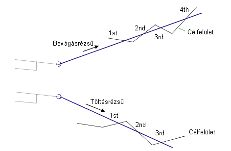

Ez az alkotóelem akkor kerül felhasználásra, amikor a bevágási vagy töltési körömvonal rézsű egynél több helyen metszi a célfelületet.
Egy beviteli paraméter szabályozza, hogy melyik metszés kerül felhasználásra.

Ez az alkotóelem megpróbálja megkeresni az összes lehetséges körömvonal pontot a bevágásrézsűnél. Ha talál egy vagy több körömvonal pontot, akkor a sarokponttól kezdve megszámozza és sorba rendezi azokat. A körömvonal kapcsolódás véget ér a Metszési szám értékének megfelelő pontnál. Ha a metszési szám nagyobb a megtalálható metszések számánál, akkor az utolsó metszés kerül felhasználásra.
Ha nem található körömvonal pont a bevágási feltételhez, akkor a folyamat megismétlődik a töltési feltétellel.
