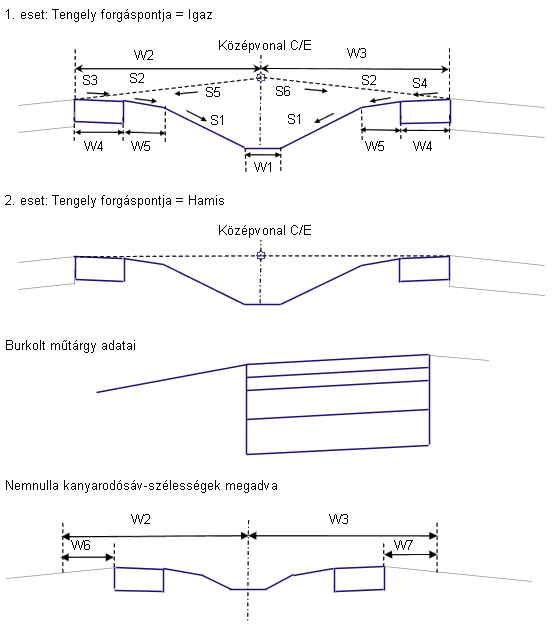

Ez az alkotóelem létrehozza egy benyomott középvonal keresztmetszeti megjelenítését a belső padkákkal, a padka ágyazati függőleges végének felhasználásával.
Támogatja a túlemelés elforgatását a tengelyvonalon található csatolási pont körül, vagy a forgalmi sáv belső élein található csatolási pont szintmagassága körül. A padka burkolt részein lévő burkolat szerkezete az AutoCAD Civil 3D Súgó „Burkolatszerkezet burkolt szakaszokon” című témakörében ismertetett szabványokat követi.
| Szélességek táblázata | Lejtések táblázata | ||
W1 |
Árok |
S1 |
Előrézsű árka |
W2 |
Bal középvonal |
S2 |
Burkolatlan padka rézsű |
W3 |
Jobb középvonal |
S3 |
Bal belső túlemelés |
W4 |
Burkolt padka |
S4 |
Jobb belső túlemelési padka esése |
W5 |
Burkolatlan padka |
S5 |
Bal külső sáv lejtése |
W6 |
Bal kanyarodósáv |
S6 |
Jobb külső sáv lejtése |
W7 |
Jobb kanyarodósáv |
A csatolási pont az árok tengelyvonala felett van. A középvonali kapcsolódások csatolási ponthoz viszonyított helye az elforgatási módszertől, és bizonyos esetekben a középvonali szélességtől és sávlejtéstől függően változik. A csatolási pont általában a fő nyomvonalon van a tervezési hossz-szelvény szintmagasságában.
Megjegyzés: Minden méret méterben vagy lábban van megadva, ha nincs feltüntetve más mértékegység. Az összes rézsű a távolság-magasság arányában van megadva (például 4 : 1), ha nincs „%” jellel ellátva.

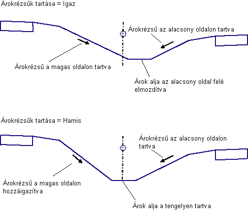

Árok magasságok és rézsűk
A túlemelés vagy a kanyarodósáv következtében az árok rézsűk teteje különböző szintmagasságon lehet a bal és a jobb oldalon, aszimmetrikus árkot eredményezve. Kétféleképpen lehet kezelni ezt a helyzetet. Ha az Árok rézsűk tartása alatt az Igaz érték szerepel, akkor a megadott árok rézsű állandó marad mindkét oldalon, és az árok alja elmozdul a tengelyvonaltól az alsó oldal felé. Ha Hamisra van állítva, akkor az árok alja középső tengelyvonalhoz lesz középre igazítva, a megadott lejtés megmarad az alsó oldalon, és az esés hozzá igazodik a felső oldal eséséhez.
