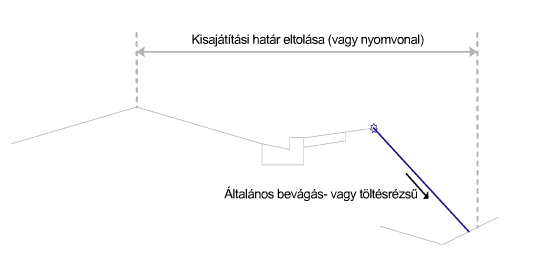

Három logikai eset lehetséges ennél az alkotóelemnél, ahogy ezt az alábbi ábrák mutatják.
Az 1. esetet az alábbi ábra mutatja.
A körömvonal tipikus esése lehetővé teszi, hogy az illeszkedési pont az eltolási határon belülre essen, amit egy numerikus érték vagy a nyomvonal helye is meghatározhat.

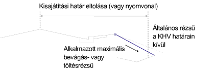

A 2. esetet az alábbi ábra mutatja.
A körömvonal tipikus esése kényszeríti, hogy az illeszkedési pont az eltolási határon kívülre essen, amit egy numerikus érték vagy a nyomvonal helye is meghatározhat. Ha az Esés tartása bemeneti paraméter beállítása Maximális esés tartása, az esés a maximális értékre emelkedik. Ekkor az esés a lehető legnagyobb lesz, és az illeszkedési pont a KHV-határon kívülre kerül.

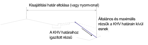

A 3. esetet az alábbi ábra mutatja.
A körömvonal tipikus esése kényszeríti, hogy az illeszkedési pont az eltolási határon kívülre essen, amit egy numerikus érték vagy a nyomvonal helye is meghatározhat. Ha az Esés tartása bemeneti paraméter beállítása Maximális esés felülírása, az esés korlátozásait a program nem veszi figyelembe, és az illeszkedési pont a kisajátítási határ eltolási helyére kerül.
