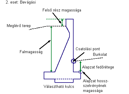

Ez az alkotóelem egyik oldalán dőlt síkú támfal műtárgyat illeszt be, és általában 5.5 méter, vagy annál magasabb falak esetén használható.
Ez az alkotóelem egy választható kulcsot is hozzáad a fal aljánál.
Igazítás
A csatolási pont attól függően változik, hogy a támfal bevágásban vagy töltésben van. Ha a támfal töltésben van, akkor a csatolási pont a támfal tetejéhez közel van. Bevágásban a csatolási pont a támfal alapzatához van közel.

Fal felső részének szélessége Megadja a fal felső részének szélességét Numerikus
1.476 láb
0.450 m
Felső rész magassága a fal teteje és a töltési görbület vagy az új bevágási görbület közötti távolság. Numerikus
1.320 láb
0.40 m
Alapzat fedőrétege A fedőréteg mélysége, az alapzat teteje és töltésben a fal hátsó oldalán a pályafelület vonala, vagy bevágásban a csatolási pont közt mérve. Numerikus
1.667 láb
0.50 m
Kulcs Választható kulcs hozzáadása az alapzat alá Boole Igen
A fal magassága az alapzat felső síkja és a terepszint csatolási pontja közt mért távolság egy függőleges lapon. Az alapzat szélessége és mélysége a falmagasság függvényei. A fal függőleges lapja az alapzat szélességének negyedénél, a lejtés alja pedig a másik éltől 300 mm távolságra helyezkedik el. A választható kulcs a sávalap közepénél 300 mm mélyen és 600 mm szélességnél helyezkedik el.

Ez az alkotóelem a jobb vagy a bal oldalra is beilleszthető. A csatolási pont különbözik bevágás és töltés esetén. Töltésben a csatolási pont a pályafelület és a fal belső lapjának metszéspontjában van, a Felső rész magasságával megegyező távolsággal a fal teteje alatt. Bevágásban a csatolási pont a pályafelület és a belső lap metszéspontjában van, az Alapzat fedőrétege értékkel megegyező távolsággal a talplemez felső síkja felett. A fal magasságát a Falmagasság vagy a Hossz-szelvény megadott értékei határozzák meg.
Töltésben a falsík a pálya felé dől. Bevágásban a dőlt falsík az útpályától elfelé, a megtámasztott földtömeg felé dől. Ha a Kulcs opciónál a Nem érték van beállítva, akkor az alapzat alja egyetlen vízszintes kapcsolódás lesz. Ha a Kulcs opció be van kapcsolva, akkor létrejönnek a választható kulcsot meghatározó kapcsolódások.
Művelet tervezési módban
Elrendezési módban az alkotóelem a támfal alakját a bemeneti paraméterértékeknek megfelelően alakítja ki, feltételezve, hogy az alkotóelem töltési feltételeket használ.
