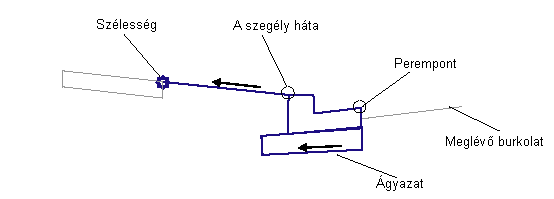

Igazítás
A csatolási pont a járda füvesített oldalának külső pontján található. Noha elméletben ez a csatolási pont a gyeptégla sáv magas oldalát jelöli, a gyeptégla sáv tetőpontjának valós helye eltérhet ettől, ha a felhasználó egy megfelelően jelölt pontot vagy nyomvonalat és hossz-szelvényt csatol. Ezért ez a csatolási pont inkább az elrendezésben segít, mint a tervezésben.

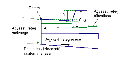

A méret
(mm/hüvelyk)
Vízlevezető csatorna mélysége a perempontnál.
Numerikus, pozitív,
nem nulla
175 mm
7 hüvelyk
B méret
(mm/hüvelyk)
Szélesség a peremponttól a vízlevezető csatorna folyóvezetékéig.
400 mm
16 hüvelyk
C méret
(mm/hüvelyk)
Mélység a peremponttól a vízlevezető csatorna folyóvezetékéig.
Numerikus, pozitív,
nem nulla
25 mm
1 hüvelyk
D méret
(mm/hüvelyk)
A vízlevezető csatorna folyóvezetékétől a szegélyvonal felső részéig terjedő magasság.
Numerikus, pozitív,
nem nulla
150 mm
6 hüvelyk
E méret
(mm/hüvelyk)
A vízlevezető csatorna folyóvezetékétől a szegélyvonal hátsó részéig terjedő szélesség.
Numerikus, pozitív,
nem nulla
200 mm
8 hüvelyk
F méret
(mm/hüvelyk)
Szegély felső részének szélessége.
Numerikus, pozitív,
nem nulla
150 mm
6 hüvelyk
G méret
(mm/hüvelyk)
A szegély hátulsó részének magassága.
Numerikus, pozitív,
nem nulla
325 mm
13 hüvelyk

Ez az alkotóelem egy új szegélyt és vízlevezető csatornát helyez el paraméteresen, és a meglévő járda belső éléhez (egy gyeptégla sávval), vagy egy másik alkotóelemmel létrehozott járdához köthető. A szegély és a vízlevezető csatorna vízszintes elhelyezése a korábban ismert perempont helye alapján kerül megállapításra. A gyeptégla sáv felső oldala egy rögzített eltolással vagy bármilyen más kijelölt ponttal megadható, például a járda belső élével. Ez a pont egy nyomvonal vagy hossz-szelvény célparaméteréből is származhat. Újonnan tervezett perempont, amely úgy is megjelölhető, hogy később bevitelként legyen felhasználható pótsávot létrehozó alkotóelemeknél.
A feltételes alkotóelem létrehozásának kulcslépései az alábbiak:
  1. A perempont eltolásából és a beviteli paraméterekből megállapítja a „szegély hátának” eltolását.
  2. A célparaméterből kiszámítja a „szegély hátának” szintmagasságát egy szelvénynél, és létrehozza ezt a P4 pontot.
  3. Ebből a pontból létrehozza az összes szegély- és csatornapontot, valamint a kapcsolódásokat a beviteli paraméterek alapján (hasonlóan az VárosiSzegélyCsatornaÁltalános alkotóelemhez).
  4. Ha egy járdán belüli kijelölt pont van hozzárendelve, akkor ez lesz a P10 pont. Ha nincs hozzárendelve kijelölt pont, akkor a szoftver a „járda belső éle” nyomvonalhoz keres célparamétereket. Ha igen, akkor beolvassa a hossz-szelvény szintmagasságát a felület célparaméteréből.
  5. Ha a fenti adatok egyike sem érhető el a gyeptégla sáv felső oldalához, akkor használja a csatolási pont által kijelölt eltolást a P10 pont kijelöléséhez.
Az összes többi szegély és vízlevezető csatorna kapcsolódás az A méret - F méret beviteli paraméterek alapján kerül beillesztésre. Minden méretnek pozitívnak kell lennie, és nem lehet nulla. Ha nem nulla ágyazati mélység van megadva, akkor az ágyazati réteg a szegély hátánál kerül beillesztésre, és az Ágyazati réteg túlnyúlási szélességével folytatódik. Az ágyazati réteg az ábrán látható módon lezárja a szegély hátának alját.
