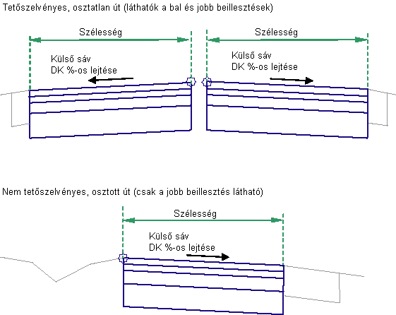

A sáv túlemelési lejtése az alapvonali nyomvonal túlemelési specifikációiból származik. Meghatározhatja, hogy a sáv melyik túlemelési lejtést használja.
A csatolási ponttól kezdődően a pályafelületi felület és a párhuzamos ágyazat a megadott szélességgel, mélységgel és túlemelési lejtéssel kerül beillesztésre. Függőleges kapcsolódások zárják le az alakot a sáv mindkét végén.
Ha nyomtervmodellezés során a Szélességhez egy vízszintes eltolási nyomvonal kerül hozzárendelésre, akkor a sáv szélessége a nyomvonal eltolásához igazodik. Ez az alkotóelem olyan mintakeresztszelvényekben használható, amelyek támogatják a forgástengely forgáspontjait különböző tetőszegélyes és osztatlan útpálya típusokhoz. További információ: Túlemelés forgástengelyének forgáspontjait támogató mintakeresztszelvények használata.
Művelet tervezési módban
Elrendezési módban ez az alkotóelem jeleníti meg az összes sávkapcsolódást a szélességi és mélységi beviteli paraméterek felhasználásával, -2%-os lejtéssel.
Ha a Potenciális forgáspont beállítás Igen, jelölők mutatják a belső- és külső pontokon a potenciális forgáspontokat.
