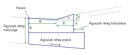

Ez az alkotóelem egy sima fenekű alappal rendelkező, völgyszegély és vízlevezető csatorna kapcsolódásait illeszti be az ágyazati réteggel.
A felhasználó által megadott beviteli paraméterek szabályozzák az alak kótáit.

A méret
Vízlevezető csatorna mélysége a perempontnál
Numerikus, pozitív,
nem nulla
175 mm
7 hüvelyk
B méret
Szélesség a vízlevezető perempontjától a vízlevezető csatorna folyóvezetékéig
Numerikus, pozitív,
nem nulla
375 mm
15 hüvelyk
C méret
Mélység a vízlevezető perempontjától a vízlevezető csatorna folyóvezetékéig
Numerikus, pozitív,
nem nulla
25 mm
1 hüvelyk
D méret
A vízlevezető csatorna folyóvezetékétől a szegélyvonal felső részéig terjedő magasság
Numerikus, pozitív,
nem nulla
75 mm
3 hüvelyk
E méret
A vízlevezető csatorna folyóvezetékétől a szegélyvonal felső részéig terjedő szélesség
Numerikus, pozitív,
nem nulla
250 mm
9 hüvelyk
F méret
A szegély hátulsó részének magassága
Numerikus, pozitív,
nem nulla
250 mm
9 hüvelyk
Viselkedés
A szegély és vízlevezető csatorna kapcsolódás az A méret - F méret beviteli paraméterek alapján kerül beillesztésre. Minden méretnek pozitívnak kell lennie, és nem lehet nulla. Ha nem nulla ágyazati mélység van megadva, akkor az ágyazati réteg a szegély hátánál kerül beillesztésre, és az Ágyazati réteg túlnyúlási szélességével folytatódik. Az ágyazati réteg az ábrán látható módon lezárja a szegély hátának alját.
