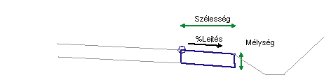

AlapPadka
Ez az alkotóelem létrehoz egy egyszerű burkolt padkát pályafelülettel és ágyazati talajréteggel.
Ez az alkotóelem az egyike azoknak az alkotóelemeknek, amelyek a Kezdeti lépések útmutatóban és az oktatóanyagokban szerepelnek az útmodellezés bemutatása során.
Igazítás
A csatolási pont a padka belső élén található a pályafelületen.
Beviteli paraméterek
Megjegyzés: Minden méret méterben vagy lábban van megadva, ha nincs feltüntetve más mértékegység. Az összes rézsű a távolság-magasság arányában van megadva (például 4 : 1), ha nincs „%” jellel ellátva.
Paraméter
Leírás
Típus
Alapértelmezett
Oldal
Megadja, hogy melyik oldalra kerüljön az alkotóelem
Bal / Jobb
Jobb
Szélesség
Padka szélessége
Numerikus, pozitív
0.9 m
3 láb
Mélység
A pályafelülettől az ágyazati talajrétegig tartó mélység
Numerikus, pozitív
0.2 m
0.67 láb
%Lejtés
Padka %lejtése
Numerikus
-4%
Célparaméterek
Ez a szakasz az alkotóelemben található olyan paramétereket sorolja fel, amelyek egy vagy több célobjektumhoz rendelhetők hozzá. További információ: Nyomtervcélok megadása.
Célparaméterek: Nincs.
Kimeneti paraméterek
Nincsenek.
Viselkedés
A padka kapcsolódásai kifelé kerülnek beillesztésre a csatolási ponttól, a megadott szélességgel, lejtéssel és mélységgel.
Művelet tervezési módban
Elrendezési módban ez az alkotóelem megrajzolja a sávot a beviteli paraméterek használatával.
Pont-, kapcsolódás- és alakkódok
A következő táblázat azoknak az ilyen típusú alkotóelemeknek tartalmazza a pont-, kapcsolódás- és alakkódjait, amelyekhez van kód hozzárendelve. A táblázatban nem szerepelnek azok az alkotóelemek, amelyekhez nincsenek pont-, kapcsolódás- és alakkódok hozzárendelve.
Pont, kapcsolódás vagy alak
Kódok
Leírás
P2
BPSZ
A burkolt padka széle a pályafelületen
P4
BPSz_Ágyazat
A burkolt padka széle az alap alatt
L1
Felül,
Burkolat
Burkolt pályafelület
L3
Alapszint, Ágyazat
Ágyazati réteg
S1
Pave1
Kódolási ábra
