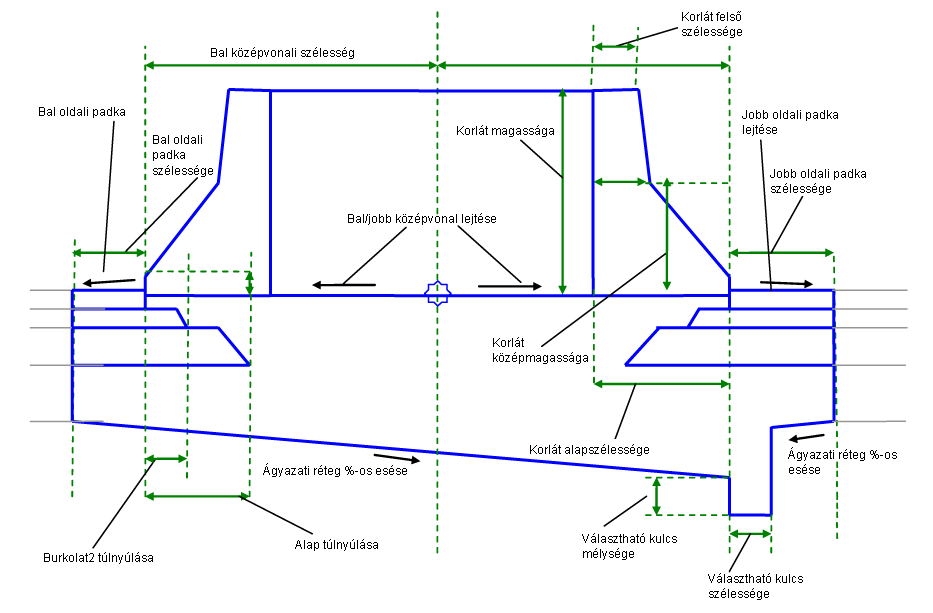

Ezt az alkotóelemet lehet használni, ha a tengelyhez egy középvonalat kell beilleszteni úgy, hogy a tengely két oldalán elhelyezett korlátok asszimmetrikusak, az alsó részük dőlt síkú, és választható kulcsot tartalmaz.
A burkolat szerkezete az AutoCAD Civil 3D Súgó „Burkolatszerkezet burkolt szakaszokon” című témakörében ismertetett szabványokat követi.
A csatolási pont a középvonal középpontján helyezkedik el. A középvonal a megfelelő összetevőkkel együtt a bemeneti paraméterek által meghatározott oldalra kerül.
Megjegyzés: Minden méret méterben vagy lábban van megadva, ha nincs feltüntetve más mértékegység. Az összes rézsű a távolság-magasság arányában van megadva (például 4 : 1), ha nincs „%” jellel ellátva.
| Paraméter | Leírás | Típus | Alapértelmezett |
| Bal középvonali szélesség | A középvonal szélessége a csatolási ponttól balra, beleértve a korlátterületet | Numerikus, pozitív |
2.0 m 6.0 láb |
| Jobb középvonali szélesség | A középvonal szélessége a csatolási ponttól jobbra, beleértve a korlátterületet | Numerikus, pozitív |
2.0 m 6.0 láb |
| Tetőpont középen | Megadja, hogy a csatolási pont kódolása Tető legyen | Igen/Nem | Nem |
| Bal középvonali oldalesés | A középvonal oldalesése a csatolási ponttól balra | Numerikus | 0% |
| Jobb középvonali oldalesés | A középvonal oldalesése a csatolási ponttól jobbra | Numerikus | 0% |
| Korlát beállítása | Korlátok elhelyezése a bal és/vagy jobb oldalon | Karakterek: (a) Nincs, (b) Mindkét oldal, (c) Jobb, (d) Bal | Mindkét oldal |
| Korlát felső szélessége | A korlát felső részének szélessége | Numerikus, pozitív |
0.15 m 0.5 láb |
| Korlát középszélessége | A korlát középső részének szélessége | Numerikus, pozitív |
0.225 m 0.75 láb |
| Szegélymagasság | A szegély magassága a korlát alján | Numerikus, pozitív |
0.075 m 0.25 láb |
| Korlát alapszélessége | A korlát alsó részének szélessége | Numerikus, pozitív |
0.6 m 2.0 láb |
| Korlát magassága | A korlát felső részének magassága | Numerikus, pozitív |
0.9 m 3.0 láb |
| Korlát középmagassága | A korlát középső részének magassága | Numerikus, pozitív |
0.45 m 1.5 láb |
| Padkamagasság eltolása | A középvonal pontmagasságának különbsége a burkolt padka éléhez képest | Numerikus |
0.015 m 0.05 láb |
| Bal oldali padka szélessége | A bal oldali padka szélessége a belső burkolat élétől a középvonal kezdőpontjáig. Amennyiben nincs szükség padkára a bal oldalon, adjon meg nulla értéket. | Numerikus, pozitív |
1.2 m 4.0 láb |
| Bal oldali padka alapértelmezett esése | A padka felületének alapértelmezett oldalesése. Ezt az értéket akkor használja a program, ha a túlemelési lejtés nincs használatban, vagy nincs megadva a fő nyomvonalhoz. | Numerikus, pozitív | -2% |
| Bal oldali padka - Túlemelés lejtésének használata | Megadja, hogy a kiindulási nyomvonalon megadott túlemelés-specifikációból származó esés érvényesüljön |
Választási lista:
Igen |
| Jobb oldali padka szélessége | A jobb oldali padka szélessége a belső burkolat élétől a középvonal kezdőpontjáig. Amennyiben nincs szükség padkára a jobb oldalon, adjon meg nulla értéket. | Numerikus, pozitív |
1.2 m 4.0 láb |
| Jobb oldali padka alapértelmezett esése | A jobb oldali padka felületének alapértelmezett oldalesése. Ezt az értéket akkor használja a program, ha a túlemelési lejtés nincs használatban, vagy nincs megadva a fő nyomvonalhoz. | Numerikus, pozitív | -2% |
| Jobb oldali padka - Túlemelés lejtésének használata | Megadja, hogy a fő nyomvonalon meghatározott túlemelés jellemzőkből származó lejtést használja a program. |
Választási lista:
Igen |
| Padka esésiránya | Meghatározza, hogy a padka a tetőtől távolodva, vagy a tető irányába lejtsen. |
Választási lista:
Tetőtől távolodva |
| Ágyazati réteg esése | Az ágazati réteg oldalesése mindkét oldaltól a középvonal felé. Amennyiben a választható víznyelő kulcsot bejelöli, akkor az erre a pontra esik. | Numerikus | -4% |
| Víznyelő kulcs | Víznyelő kulcs hozzáadása az egyik korlát alá. | Karakterlánc; (a) Nincs, (b) A bal oldali korlát alatt, (c) A jobb oldali korlát alatt | A jobb oldali korlát alatt |
| Kulcs szélessége | A választható kulcs aljának szélessége | Numerikus, pozitív |
0.3 m 1.0 láb |
| Kulcs mélysége | A választható kulcs mélysége a rövid oldalon | Numerikus, pozitív |
0.3 m 1.0 láb |
| Bal oldali Burkolat1 mélysége | Mélység a pályafelület és a Burkolat1 között a bal oldali padkához | Numerikus, pozitív |
0.025 m 0.083 láb |
| Bal oldali Burkolat2 mélysége | Második szint burkolati anyagának mélysége a bal oldali padkán | Numerikus, pozitív |
0.025 m 0.083 láb |
| Bal oldali bázis mélysége | Az alappálya mélysége (a Burkolat2 és a bázis között) a bal oldali padkához | Numerikus, pozitív |
0.100 m 0.333 láb |
| Bal oldali ágyazati réteg mélysége | Az ágyazati réteg mélysége a burkolat bal oldali élénél (a bal oldali padka kezdeténél). Amennyiben a padka szélessége nulla, akkor ez az ágyazati réteg mélysége a középvonal bal oldali végpontjában. | Numerikus |
0.300 m 1.0 láb |
| Bal oldali Burkolat2 meghosszabbítása | A Burkolat2 réteg túlnyúlási szélessége a burkolt padka élén a bal oldalon a középvonal felé. Akkor is meg van adva, ha a bal oldali padka szélessége nulla értékre van állítva. | Numerikus, pozitív |
0.1 m 0.33 láb |
| Bal oldali bázis meghosszabbítása | A Bázis réteg túlnyúlási szélessége a burkolt padka élén a bal oldalon a középvonal felé. Akkor is meg van adva, ha a bal oldali padka szélessége nulla értékre van állítva. | Numerikus, pozitív |
0.25 m 0.83 láb |
| Jobb oldali Burkolat1 mélysége | Mélység a pályafelület és a Burkolat1 között a jobb oldali padkához | Numerikus, pozitív |
0.025 m 0.083 láb |
| Jobb oldali Burkolat2 mélysége | Második szint burkolati anyagának mélysége a jobb oldali padkán | Numerikus, pozitív |
0.025 m 0.083 láb |
| Jobb oldali alap mélysége | Az alappálya mélysége (a Burkolat2 és a bázis között) a jobb oldali padkához | Numerikus, pozitív |
0.100 m 0.333 láb |
| Jobb oldali ágyazati réteg mélysége | Az ágyazati réteg mélysége a burkolat jobb oldali belső élénél (jobb oldali padka kezdőpontja). Amennyiben a padka szélessége nulla, akkor ez az ágyazati réteg mélysége a középvonal jobb oldali végpontjában. | Numerikus |
0.300 m 1.0 láb |
| Jobb oldali Burkolat2 meghosszabbítása | A Burkolat2 réteg túlnyúlási szélessége a burkolt padka élén a jobb oldalon a középvonal felé. Akkor is meg van adva, ha a jobb oldali padka szélessége nulla értékre van állítva. | Numerikus, pozitív |
0.1 m 0.33 láb |
| Jobb oldali alap meghosszabbítása | Az alapréteg túlnyúlási szélessége a burkolt padka élén a jobb oldalon a középvonal felé. Akkor is meg van adva, ha a jobb oldali padka szélessége nulla értékre van állítva. | Numerikus, pozitív |
0.25 m 0.83 láb |

Ennek az alkotóelemnek a beillesztése a csatolási pont mindkét oldalán a középvonal csatolásoktól kezdve történik, a bal/jobb oldali szélességek és egyéb paraméterek figyelembe vételével. A burkolt padka élének elhelyezése (jobb és bal oldalon egyaránt) a Padkamagasság eltolása paraméter értékének figyelembe vételével. A padka pályafelülete a csatolási ponttól kifelé, az adott Padka szélessége és Padka esése értékeknek megfelelően kerül beillesztésre. Az ágyazati réteg csatolásának beillesztése a burkolt padka legkülső pontjából történik az „Ágyazati réteg mélysége” ponttól kezdve a bal és jobb oldal figyelembe vételével a pályafelület alatt.
A Burkolat1, Burkolat2 és az Alapfelület kapcsolódásai a pályafelülettel párhuzamosan kerülnek beillesztésre a megadott mélységnél. Ha a réteg Meghosszabbítási értékei nem egyenlők nullával, akkor minden réteg meghosszabbodik a padka sarokpontján túl. Minden rétegnek legalább olyan szélesnek kell lennie, mint a felette található réteg.
Utoljára a korlátcsatolások hozzáadása következik a középvonalak végpontjaiból a korlát alapszélessége, a szintmagasság, a középső szélesség, a középső rész magasság, valamint a szegélymagasság paraméterek figyelembe vételével.
Ez az alkotóelem csak olyan Úttípusokkal használható, amelyek Középvonal él Elforgatási módszerrel és Középvonal alak megtartása Középvonal kezeléssel rendelkeznek. Ha az alkotóelemet bármilyen más Elforgatási módszerrel vagy Torzított középvonal kezeléssel használja, akkor ugyanazt a végeredményt kapja, mint a Középvonal él Középvonal alak megtartással beállítások esetén.
Az elrendezési módban ez az alkotóelem minden csatolást megjelenít a különböző bemeneti paraméterek alapértelmezett értékei alapján.
