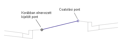

Ez egy általános célú alkotóelem, amelyik összeköti a korábban megnevezett kijelölt pontot a csatolási ponttal.
Számos helyzetben használható, például két szomszédos útpálya összekapcsolására, ahol a relatív eltolások és szintmagasságok változnak, vagy egymással összetartó útpályák közötti területen. A JelölőPont alkotóelemet használja, ha a csatlakozási pont még nincs megnevezve.
Megjegyzés:
A KapcsolásMegjelöltPonthoz alkotóelem megfelelő működése (rajz) érdekében ezt a JelöltPont alkotóelem alatt kell elhelyezni a Mintakeresztszelvény tulajdonságok Felépítés lapján. Ha a KapcsolásMegjelöltPonthoz alkotóelem nem a JelöltPont alkotóelem alatt van elhelyezve a Felépítés lapon, válassza ki az alkotóelem-csoport nevét a Felépítés lapon, majd kattintson rá a jobb gombbal és válassza ki a Felfelé opciót, hogy a JelöltPont alkotóelem a KapcsolásMegjelöltPonthoz alkotóelem felett helyezkedjen el a listán.
Igazítás
A csatolási pont a kapcsolódás elején található. A kapcsolódás bármilyen irányba mutathat. Az irányt a kijelölt pont csatolási ponthoz viszonyított helyzete határozza meg. Feltétlenül nevezze el a kijelölt pontot, és adja meg a kijelölt pont nevét ebben az alkotóelemben.

Viselkedés
Egy kapcsolódás kerül hozzáadásra a csatolási ponttól a megjelölt pontig.
Művelet tervezési módban
Elrendezési módban ez az alkotóelem megjeleníti a kapcsolódást a csatolási pont és a kijelölt pont között.
