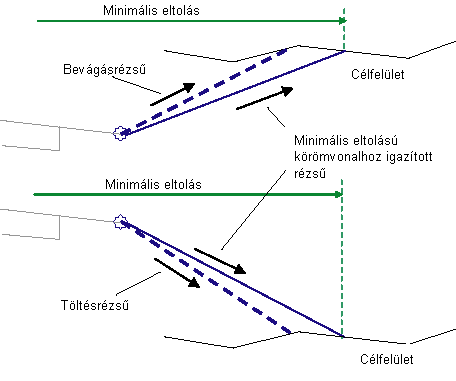

Beilleszt egy kapcsolódást, amely a célfelületig nyúlik a felhasználó által megadott bevágás- vagy töltésrézsűnél.
Szükség esetén a rézsű úgy igazodik, hogy a körömvonal pont a minimális eltolás felett maradjon a bázisvonalhoz képest.

Ez az alkotóelem megpróbálja kiszámítani a bevágási feltétel körömvonal pontját. Ha megtalálja a körömvonal pontot, akkor összeveti eltolását a Minimális eltolás értékével. Ha a körömvonal pont a Minimális eltoláson belül van, akkor a körömvonal pont a minimális eltolási pontra kerül a célfelületen. Ha nem talál körömvonal pontot, akkor a folyamat megismétlődik a töltési feltétellel.
Ha nyomtervmodellezés során a Minimális eltoláshoz egy vízszintes eltolási nyomvonal kerül hozzárendelésre, akkor a Minimális eltolás értéke a nyomvonal eltolásához igazodik.

Elrendezési módban ez az alkotóelem szaggatott vonallal jeleníti meg a bevágási és töltésrézsűket is, melyek a Minimális eltolás távolságára nyúlnak kifelé. A körömvonal kapcsolódások kifelé mutató nyílfejekben végződnek.
