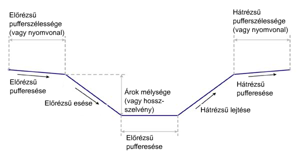

Ez az alkotóelem olyan lapos vagy V-alakú árok beillesztésére használható, amely a felhasználó által megadott vízszintes és függőleges vezérlőparaméterekkel rendelkezik.
Az alkotóelem borítóanyagot is tartalmazhat.
A csatolási pont a körömvonal-kapcsolódás belső élén található. Ez vagy a belső ütközőzóna, vagy ha az ütközőzóna szélessége nulla, az árok előrézsű-kapcsolódása lesz. Rendszerint egy padka külső széléhez csatlakozik.
Megjegyzés: Minden méret méterben vagy lábban van megadva, ha nincs feltüntetve más mértékegység. Az összes rézsű a távolság-magasság arányában van megadva (például 4 : 1), ha nincs „%” jellel ellátva.

Ez az alkotóelem egyszerű alakú árkot illeszt be (simafenekű vagy V-alakú árok), amelyhez előrézsű és hátrézsű pufferek is beilleszthetők. Az árok belső szélének helye rögzített szélességgel vagy egy választható nyomvonal segítségével határozható meg. Az árok mélysége rögzített szélességgel határozható meg, vagy egy hossz-szelvény rendelhető hozzá, amellyel vezérelhető a mélység. A bevágás/töltés tesztpontja a P3. Az árok felvételének bemeneti paraméterétől függően az árok csak bevágásba, csak töltésbe, illetve mindkettőbe helyezhető.
A AutoCAD Civil 3D 2010 és a korábbi program verziókban az Anyagvastagság paraméter mérése függőlegesen történt. A AutoCAD Civil 3D 2011 verziótól kezdve a paraméter mérése a kapcsolódásra merőlegesen történik. Így tehát, ha megnyit egy olyan rajzot a AutoCAD Civil 3D 2011 programban vagy valamely későbbi verziójában, amely tartalmaz egy a AutoCAD Civil 3D 2010 vagy programban vagy valamely korábbi verziójában létrehozott ilyen alkotóelemet, és a nyomterve(ke)t újraépíti, akkor a program módosítani fogja ezt a paramétert, hogy az az új viselkedésnek feleljen meg. Minden olyan térfogatjelentés is frissítésre kerül, amely használja ezt az alkotóelemet, hogy az új viselkedésnek feleljen meg.
Ez az alkotóelem elrendezési módban megjeleníti az árkot alkotó összes csatolást a felhasználó által megadott paraméterekkel.
