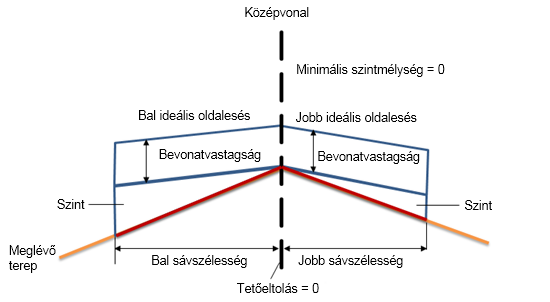

Ez az alkotóelem átfedi a meglévő tetőszelvényes utat, szükség szerint kiegyenlítő fólia hozzáadásával a meglévő talaj felett.
Igazítás
A csatolási pont az átfedési fólia tetőpontja a pálya oldalesésével.
Beviteli paraméterek
Megjegyzés: Minden méret méterben vagy lábban van megadva, ha nincs feltüntetve más mértékegység. Az összes rézsű a távolság-magasság arányában van megadva (például 4 : 1), ha nincs „%” jellel ellátva.
Paraméter Leírás Típus Alapértelmezett (méter vagy láb)

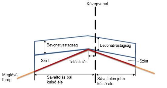

Tető eltolása Pozitív vagy negatív eltolás a tetőpontban Numerikus 0,000 m (0,00 láb)
Hossz-szelvény beállítások használata tetőre Válassza ki egy átfedés belső élének hossz-szelvényhez történő hozzárendeléséhez, vagy a tetőpont magasságának minimális szintmélységhez való hozzáigazításához Felhasználó által definiált Minimális szintmélység
A tervezési sávszélesség ugyanaz, mint a meglévő sávszélesség
  • Igen
    Megadja, hogy a tervezési sávszélesség megegyezik a meglévő sávszélességgel
  • Nem
    Megadja, hogy a tervezési sávszélesség nem egyezik meg a meglévő sávszélességgel
    Megjegyzés: Ha a Nem érték van kiválasztva, a Meglévő sáv belső éle és a Meglévő sáv külső éle paraméter nem lesz alkalmazva az alkotóelemen
Felhasználó által definiált Nem
Meglévő bal sáv belső éle Ez a kezdőpont a meglévő bal sáv lejtésének kiszámításához Numerikus 0,000 m (0,00 láb)
Meglévő jobb sáv belső éle Ez a kezdőpont a meglévő jobb sáv lejtésének kiszámításához Numerikus 0,000 m (0,00 láb)
Meglévő bal sáv külső éle Ez a végpont a meglévő bal sáv lejtésének kiszámításához Numerikus –12,000 m (–12,000 láb)
Meglévő jobb sáv külső éle Ez a végpont a meglévő jobb sáv lejtésének kiszámításához Numerikus 12,000 m (12,000 láb)
Bevonatmélység Átfedési fólia mélysége Numerikus, pozitív 0,300 m (0,300 láb)

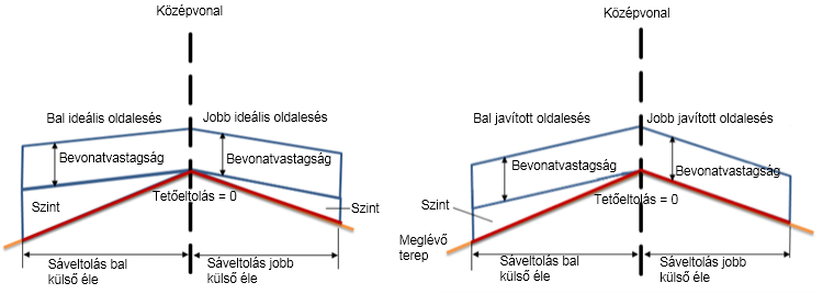

A jobb és bal oldali átfedés esési beállításai Megadja a jobb és bal oldali átfedés esési beállításait
Tipp: A flapping egy kifejezés, ami azt írja le, hogyan történik a Javított oldalesés kiszámítása az átfedéshez egy felújítási alkotóelemben. A flapping eredményei az Eséstűréstől és a meglévő talaj oldalesése és az ideális oldalesés közötti Eséskülönbségtől függően eltérőek lehetnek. Ha az Eséskülönbség kisebb, mint az alkotóelem Eséstűrése, akkor az eset „tűrésen belülinek” tekinthető. Ha az Eséskülönbség nagyobb, mint az alkotóelem Eséstűrése, akkor az eset „tűrésen kívülinek” tekinthető.
Megjegyzés: Az Eséstűrés egy abszolút érték. Tehát a 0,4% és –0,4% Eséskülönbség abszolút értéke egyaránt 0,4%. Ha az Eséstűrés értéke 0,5%, akkor a 0,4% abszolút Eséskülönbség tűrésen belüli lesz.
  • Felhasználó által definiált, flappinggel
    A flapping azt határozza meg, hogyan kerül kiszámításra a Javított oldalesés az alkotóelem eséstűréséhez viszonyítva
    • Flapping tűrésen belül:
      A Javított oldalesést a program a lehető legközelebb állítja be a meglévő talaj oldaleséséhez, és arra törekszik, hogy megfeleljen a minimális szintmélységnek
    • Flapping tűrésen kívül:
      A Javított oldalesést a program a lehető legközelebb állítja be a meglévő talaj oldaleséséhez az Eséstűrésen belül
  • Felhasználó által definiált, flapping nélkül
      A Javított oldalesést a program egyenlőre állítja az Ideális oldaleséssel
      A Javított oldalesést a program a lehető legközelebb állítja be az Ideális oldaleséshez az Eséstűrésen belül.

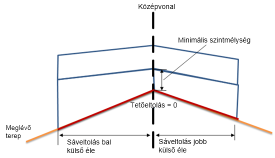

Bal minimális szintmélység A minimális szintmélység a meglévő felület és a bal átfedési fólia alja között Numerikus, pozitív 0,300 m (0,300 láb)

Bal sávszélesség A bal sáv szélessége, amit a bal sáv külső élének eltolása határoz meg a bal sáv belső élétől Numerikus, negatív –12,000 m (–12,000 láb)
Jobb sávszélesség A jobb sáv szélessége, amit a jobb sáv külső élének eltolása határoz meg a jobb sáv belső élétől Numerikus, pozitív 12,000 m (12,000 láb)
További bemeneti paraméter referencia
Megjegyzés: Mivel az eséskülönbség a meglévő talaj oldalesése és az ideális oldalesés között az eséstűrésen belül van, az út két oldalán eltérő javított oldalesés lesz a kimeneten a meglévő talaj (EG) felületének oldaleséséhez viszonyítva az út mindkét oldalán. A javított oldalesés az útpálya mindkét oldalán a lehető legközelebbi értékre lesz beállítva a meglévő talaj oldaleséséhez.
Megjegyzés: A minimális szintmélység a kiegyenlítési fólia minimális mélysége a meglévő talaj magas pontja és az átfedési fólia alja között mérve.
Tetőeltolás
Megjegyzés: Az a távolság, amennyivel az alkotóelem tetőpontja el van tolva az úttengelytől.

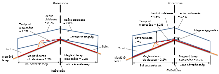

Ez az alkotóelem feltételezi, hogy nincs marási réteg hozzáadva az alkotóelemhez. A flapping, amely a kimeneti javított oldalesés viselkedését vezérli, úgy kerül beállításra az eséstűrésen belül, hogy megfeleljen a minimális szintmagasságnak. Ha szükséges, módosíthatja az átfedési fólia magasságát, hogy az megfeleljen a marás mellőzéséhez és a minimális szintmélységhez.
Megjegyzés: A rendszer nem támogatja a javított oldalesés módosítását flappinggel, ha már módosította az átfedési fólia magasságát. Előbb mindig a flappinget kell alkalmazni, majd ezután az átfedés függőleges kiegyenlítését kell elvégezni, ha szükséges.
Bemenetek:
Bemenetek Érték
Ideális oldalesés, bal –2,0%
Ideális oldalesés, jobb –2,0%
Tető eltolása 0,000' (0,00 m)
Bal sávszélesség 12' (3,6 m)
Jobb sávszélesség 12' (3,6 m)
Minimális szintmélység 0,000' (0,00 m)
Eséstűrés 0,50%
Bevonat lejtési beállításai Felhasználó által definiált, flappinggel
Hossz-szelvény beállítások használata Minimális szintmélység
Számítások:
Bal oldali bemenet Érték
Magas pont oldalesése a Tetőponttól a Magas pontig mérve –1,2%
Magas pont oldalesése - Ideális oldalesés 0,8%
Eséstűrés Az Eséskülönbség a Magas pont oldalesése mínusz az Ideális oldalesés között 0,8%, ami nagyobb, mint a 0,50%-os Eséstűrés
Javított oldalesés A Javított oldalesés –1,5% és –2,5% közötti oldalesési értékre lesz beállítva
Módosított magasság opcionális („a”)
Jobb oldali bemenet Érték
Meglévő talaj oldalesése –2,2%
Meglévő talaj oldalesése - Ideális oldalesés –0,2%
Tűrés Meglévő talaj esése mínusz Ideális oldalesés egyenlő –0,2%-kal, ami kisebb, mint a 0,5%-os Eséstűrés
Magasságigazítás hamis („0”)
Végső bemenet Érték
Javított oldalesés, bal –1,5%
Javított oldalesés, jobb –2,2%
Magasságigazítás max(a,0) = módosított magasság
Kimenet
Kimenet Érték
