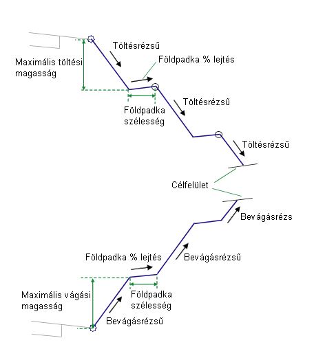

Ez az alkotóelem kapcsolódásokat illeszt be bevágási vagy töltési rézsűk létrehozásához szükség szerint ismétlődő padozatképzés.
Tetszőleges anyagokat is megadhat a körömvonalakhoz és más kapcsolódásokhoz (Minden kapcsolódás, Körömvonal kapcsolódások, Csak kapcsolódások kitöltése és Semmi).
A csatolási pont a kezdeti bevágási vagy töltésrézsű belső élén található. Ez a komponens a bal és a jobb oldalhoz is csatolható.
Megjegyzés: Minden méret méterben vagy lábban van megadva, ha nincs feltüntetve más mértékegység. Az összes rézsű a távolság-magasság arányában van megadva (például 4 : 1), ha nincs „%” jellel ellátva.

A kezdeti sarokpont a csatolási pontnál található. A rendszer összeveti a sarokpont magasságát a célfelülettel, hogy megállapítsa bevágásról vagy töltésről van szó. A célfelületi metszés kiszámítása a megadott bevágási vagy töltésrézsű alapján történik. Ha a metszésig számított magasság meghaladja a maximális magasságot, akkor egy kapcsolódás kerül beillesztésre a maximális magassággal, és egy földpadka kapcsolódás. A sarokpont visszakerül a földpadka külső élére, és a folyamat addig ismétlődik, amíg olyan körömvonal-kapcsolódás nem található, amelyik nem haladja meg a maximális magasságot.

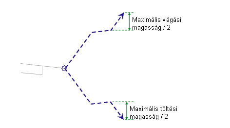

Elrendezési módban ez az alkotóelem megrajzolja a kezdeti bevágási és töltésrézsűt maximális magasságukig, egy egyszerű földpadkát, majd bevágási és töltési körömvonal rézsűket maximális magasságuk feléig. A körömvonal-kapcsolódások kifelé mutató nyílfejben végződnek.
