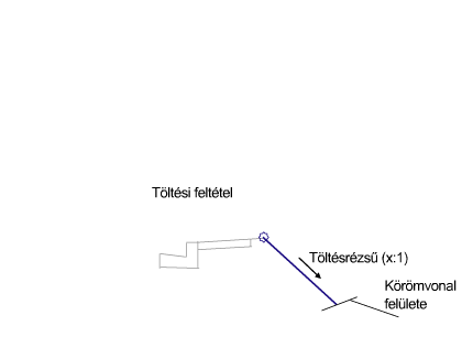

A csatolási pont alapján kerül eldöntésre, hogy bevágásról vagy feltöltésről van szó. Ha töltés, akkor a töltési körömvonal a meglévő felületig nyúlik a megadott töltésrézsűn.

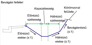

Ha a P1 vagy a P2 pont a sziklafelület alatt van, akkor a program hozzáadja az előrézsűt, az árok alját és a hátrézsűt, a sziklabevágás1 kapcsolódást pedig a sziklabevágás1 mélységkorlátja által meghatározott magasságban helyezi el. Egy második sziklabevágás kapcsolódást is hozzáad, amíg a sziklabevágás 2 lejtésén el nem éri a felületet. Egy lecsupaszított terület jön létre a meghatározott ütközőzóna-távolsághoz sziklafelületet követő kapcsolódások létrejöttekor. Végül egy körömvonal-kapcsolódás kerül a meglévő terephez a körömvonal-kapcsolódás esésének paramétere által meghatározott lejtéssel.
Ha a körömvonal nem a sziklafelület alatt van, akkor az előrézsűt, az árok alját és a hátrézsűt hozzáadja a program, a kivágási körömvonal-kapcsolódás pedig a hátrézsű végétől a körömvonal felületéig nyúlik a megadott bevágásrézsűvel.
