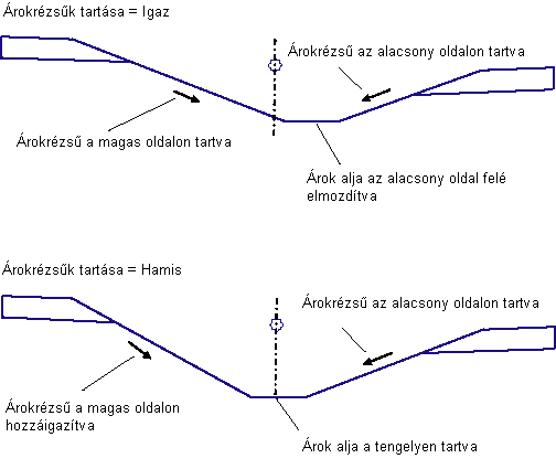

Árok rézsűk tartása
Azokban az esetekben, amikor az árok felső rézsűjének pontjai nem azonos szintmagasságban vannak, akkor kijelöli, hogy az árok oldalrézsűi megmaradjanak, és az árok pozíciója változzon, vagy az árok középen maradjon és az oldalrézsű változzon a felső oldalon.
Választási lista
Árok oldalrézsű tartása, az árkot középről történő eltolása

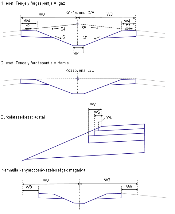

Forgáspont a tengelyen?
Válassza ki, hogy a hossz-szelvény esés és a forgáspont a tengelyvonalon legyen a középvonali árok felett, vagy a forgalmi sávok belső éleinél maradjon
Választási lista
Elforgatás a forgalmi sáv belső éle körül

Túlemelés forgáspontja
A középvonal beállítható úgy, hogy a tengelyvonalon legyen a forgáspont, vagy a forgalmi sávok belső élein. Ha használja a Forgáspont a tengelyen lehetőséget, akkor a bal és jobb külső sáv túlemelési esése a kiindulási vonal túlemelési specifikációiból származik, a forgalmi sáv belső éleinek magasságát pedig úgy számítja ki, hogy ezeket az eséseket a bal és jobb középvonali szélességeknél alkalmazza a csatolási ponttól. Ha nem használja a Forgáspont a tengelyen lehetőséget, akkor a forgalmi sáv élei a csatolási pont magasságában maradnak.
Árok magasságok és rézsűk
A túlemelés vagy a kanyarodósáv következtében az árok rézsűk teteje különböző szintmagasságon lehet a bal és a jobb oldalon, aszimmetrikus árkot eredményezve. Kétféleképpen lehet kezelni ezt a helyzetet. Ha az Árok rézsűk tartása alatt az Igaz érték szerepel, akkor a megadott árok rézsű állandó marad mindkét oldalon, és az árok alja elmozdul a tengelyvonaltól az alsó oldal felé. Ha Hamisra van állítva, akkor az árok alja középső tengelyvonalhoz lesz középre igazítva, a megadott lejtés megmarad az alsó oldalon, és az esés hozzá igazodik a felső oldal eséséhez.
Padkakezelés
A burkolt padkák a bal és jobb padka rézsűjénél a kiindulási vonali nyomvonal túlemelési specifikációjában megadott esést követik. Ezek a rézsűk a forgalmi sávok belső élétől befelé érvényesülnek. Az ágyazati felület ugyanazt a lejtést követi, mint a pályafelület, és befelé terjed az oldalrézsűk metszéséig.
Elforgatás tengelyének túlemelése
Ez az alkotóelem csak olyan Úttípusokkal használható, amelyek Középvonal él Elforgatási módszerrel és Középvonal alak megtartása Középvonal kezeléssel rendelkeznek. Ha az alkotóelemet bármilyen más Elforgatási módszerrel vagy Torzított középvonal kezeléssel használja, akkor ugyanazt a végeredményt kapja, mint a Középvonal él Középvonal alak megtartással beállítások esetén.
Művelet tervezési módban
Elrendezési módban ez az alkotóelem kiszámítja és megjeleníti a középvonalat és a padkákat a megadott beviteli paraméterek alapján, ahol a sávok lejtése -2 %, és a burkolt padka lejtése -5 %, és a kanyarodó sáv szélessége nulla.

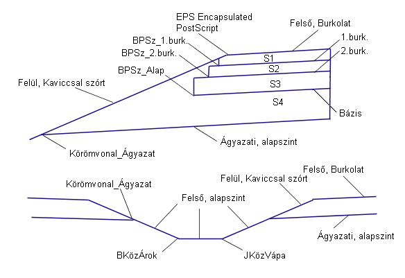

Pont-, kapcsolódás- és alakkódok
A következő táblázat azoknak az ilyen típusú alkotóelemeknek tartalmazza a pont-, kapcsolódás- és alakkódjait, amelyekhez van kód hozzárendelve. A táblázatban nem szerepelnek azok az alkotóelemek, amelyekhez nincsenek pont-, kapcsolódás- és alakkódok hozzárendelve.
Pont, kapcsolódás vagy alak
Kód
Leírás
Pontok
Ahogy az alábbiakban látható
Kapcsolódások
S1
Pave1
S2
Pave2
S3
Bázis
S4
Ágyazati réteg
Kódolási ábra
