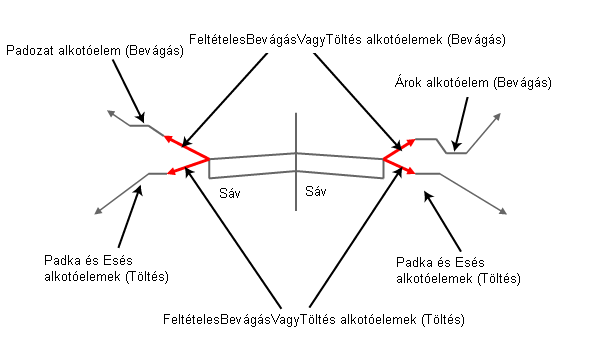

A következő illusztráció egy nyomterv-mintakeresztszelvényt mutat, amely a következőkből áll:
Hozzáadhat egy vagy több FeltételesBevágásVagyTöltés alkotóelemet a mintakeresztszelvényhez, így egyszerű vagy összetett működést biztosíthat a mintakeresztszelvényekben. Az előző példához például egy olyan FeltételesBevágásVagyTöltés alkotóelemet is hozzáadhat, amely automatikusan a megadott esésig nyúlik, ha azt érzékeli, hogy 3 méternél vagy egy adott értéknél magasabb töltési feltételben van. Hasonló módon hozzáadhat egy olyan FeltételesBevágásVagyTöltés alkotóelemet, amely automatikusan szélesítést alkalmaz, ha egy adott értéknél nagyobb töltési feltételt érzékel.
Amikor FeltételesBevágásVagyTöltés alkotóelemek segítségével hoz létre alkotóelemeket, a mintakeresztszelvény felépítése megjelentik a Mintakeresztszelvény tulajdonságok párbeszédpanel Felépítés lapján, és mutatja az alkotóelemek feldolgozásának sorrendjét.
