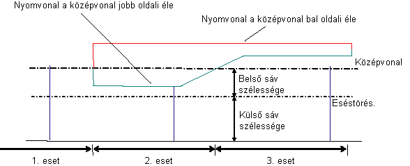

A középvonal élét meghatározó nyomvonal elképzelhető, hogy nincs jelen (1. eset), lehet az útpálya középvonalán kívül (2. eset) vagy a középvonalon (3. eset).

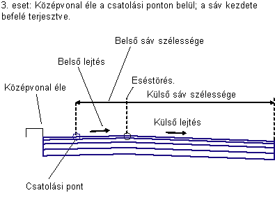

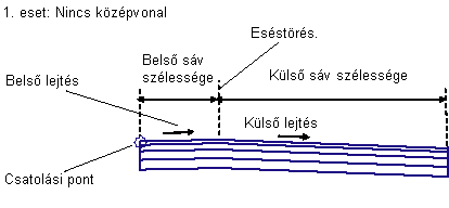

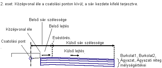

Forgalmi sáv belső éle: A forgalmi sáv belső élének helye az előző ábrán látható három eset alapján kerül kiszámításra. Ha a Középvonal éle nyomvonal meg van adva, és a nyomvonal kívül van a sáv csatolási pontján, akkor a belső éle kifelé mozdul el a csatolási ponttól a sáv lejtésénél (2. eset). Ha a Középvonal éle nyomvonal belül van a sáv csatolási pontján, akkor a belső éle kifelé mozdul el a csatolási ponttól a belső sáv lejtésénél (3. eset). Ha nincs megadva a Középvonal éle nyomvonal, vagy a megadott érték nem található meg egy szelvénynél, akkor a belső él a csatolási pontnál marad (1. eset).
