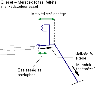

Mellvéd szélessége
A mellvéd kiszélesedési kapcsolódás szélessége a Meredek töltésrézsű használó töltésnél. Adjon meg nullát, ha nem szeretne mellvéd kiszélesedést használni.
Numerikus, pozitív
0.6 m
2 láb
Mellvéd % lejtése
A mellvéd kiszélesedési kapcsolódás %-os lejtése
Numerikus
-2 (%)

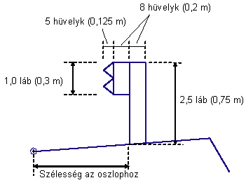

Mellvéd felvétele
Felső rúd kihagyása
Felhasználásával beillesztheti a felső rúd szerkezetet amikor felső rúd szélesítés fordul elő. Kihagyásával nem illeszti be a felső rúd szerkezetet.
Felhasználás / Kihagyás
Kihagyás
Szélesség az oszlophoz
Ha felvette a felső rudat, a szélesség a csatolási ponttól a mellvéd oszlop belső éléig tart.
Numerikus
0.3 m
1 láb

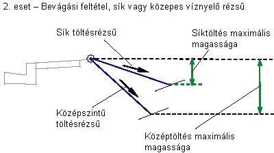

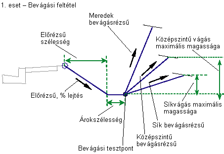

Ez az alkotóelem a következő lépések szerint állapítja meg, hogy melyik feltételeket alkalmazza:

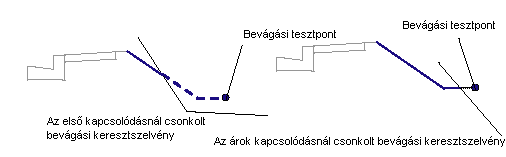

  1. A Bevágási tesztpont helyének (lásd az ábrán) kiszámítása az Előrézsű szélesség, az Előrézsű lejtése és az Árokszélesség paraméterek alapján történik.
  2. Ha az előrézsű lejtésének vagy az árok aljának bármilyen része bevágásban van, akkor a keresztszelvény bevágási keresztszelvényként kerül kiszámításra a következők szerint:
    • Ha a Kivágási tesztpont a célfelület felett van, akkor az Előrézsű kapcsolódás vagy az árok alja csonkolásra kerül annál a pontnál, ahol metszi a bevágásból töltésbe átmenő felületet. Ellenkező esetben:
    • Ha a Körömvonal-kapcsolódás felhasználása ki van hagyva, akkor a körömvonal kapcsolódás nem kerül kiszámításra.
    • A célfelület metszése a sík bevágásrézsű értéke alapján kerül kiszámításra.
    • Ha a sík bevágásrézsű magassága meghaladja a síkvágás maximális magasságát, akkor a program újra kiszámítja a célfelület metszését a középszintű bevágásrézsű értéke alapján.
    • Ha a középszintű kiásott földhányás magassága meghaladja a középvágás maximális magasságát, akkor a program újra kiszámítja a célfelület metszését a Meredek bevágásrézsű értéke alapján.
  3. Ha az Előrézsű kapcsolódásnak vagy az árok aljának egyetlen része sincs a célfelület alatt, akkor a szelvény Töltési keresztszelvényként kerül kiszámításra a következők szerint:
    • A célfelület metszése a Sík töltésrézsű értéke alapján kerül kiszámításra.
    • Ha a síktöltött rézsű magassága meghaladja a Síktöltés maximális magasságát, akkor a program újra kiszámítja a célfelület metszését a Középszintű töltésrézsű értéke alapján.
    • Ha a középtöltött rézsű magassága meghaladja a Középtöltés maximális magasságát, akkor hozzáadásra kerül a mellvéd kapcsolódás a Mellvéd szélessége és a Mellvéd % lejtése paraméterek alapján (ha a Mellvéd szélessége nem nulla). A program újra kiszámítja a célfelület metszését a mellvéd-kiszélesedés kapcsolódásának külső oldali éléből a Meredek töltésrézsű érték alapján.
    • Ha a Körömvonal-kapcsolódás felvétele Igaz, akkor a sík, közepes vagy meredek töltésrézsű kapcsolódás kerül hozzáadásra.
A mellvéd szerkezet felhasználható a meredek töltésrézsű feltételének megfelelő szelvények töltéséhez. Ha megfelel ennek a feltételnek, a Mellvéd szélessége nem nulla, és a Mellvéd felvétele érvényben van, akkor a mellvéd szerkezet megrajzolásra kerül a szelvénynél. A mellvéd szerkezet méretei rögzítettek, ahogy ez az alábbi ábrán is látható.

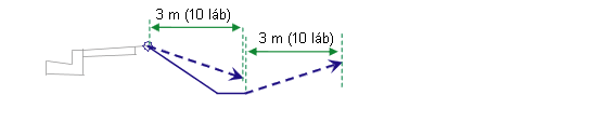

Elrendezési módban ez az alkotóelem a bevágást és töltést is megjeleníti. A körömvonal kapcsolódások vízszintesen 3 méter vagy 10 láb távolságra nyúlnak ki, és nyílfejben végződő szaggatott vonalakkal jelennek meg.

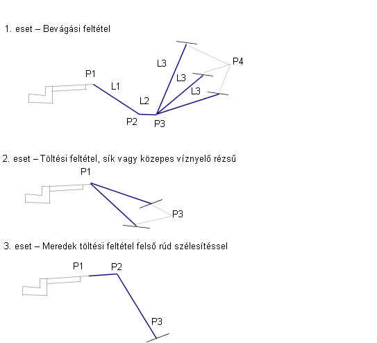

Pont-, kapcsolódás- és alakkódok
A következő táblázat azoknak az ilyen típusú alkotóelemeknek tartalmazza a pont-, kapcsolódás- és alakkódjait, amelyekhez van kód hozzárendelve. A táblázatban nem szerepelnek azok az alkotóelemek, amelyekhez nincsenek pont-, kapcsolódás- és alakkódok hozzárendelve.
Pont, kapcsolódás vagy alak
Kód
Leírás
P1
Töréspont
Töréspont_Töltés
Normál töltési feltétel sarokpontja
P2
Töréspont
Töréspont_Töltés
Töltési feltétel sarokpontja mellvéd kiszélesedéssel
P2
Árok_Be
Árok aljának belső éle (csak bevágási feltételnél)
P3
Árok_Ki
Töréspont
Töréspont_Bevágás
Árok aljának külső éle (csak bevágási feltételnél)
P3
Körömvonal
Körömvonal_Töltés
Töltésrézsű kitűzési pontja (csak töltési feltétel esetén)
P4
Körömvonal
Körömvonal_bevágás
Bevágásrézsű kitűzési pontja (csak bevágási feltétel esetén)
Minden kapcsolódás
Tető
Alapszint
Minden kapcsolódás hozzáadásra kerül az alkotóelemhez, kivéve a mellvéd kapcsolódásait.
Mellvéd pontok
Nincs
Kódok nem kerülnek hozzárendelésre a mellvéd szerkezeten lévő pontokhoz.
Mellvéd kapcsolódások
Mellvéd
A mellvéden található összes kapcsolódás.
L3
Tető
Alapszint
Körömvonal
Körömvonal_bevágás
Körömvonal-kapcsolódás a bevágási keresztszelvényhez
Töltés körömvonal kapcsolódás
Tető
Alapszint
Körömvonal
Körömvonal_Töltés
Körömvonal-kapcsolódás töltött keresztszelvénynél
Kódolási ábra
