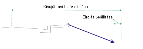

Ez az alkotóelem beilleszt egy körömvonal-kapcsolódást a csatolási ponttól a kisajátítási határvonalhoz viszonyított eltolásig a célfelületen.
Tetszőleges anyagokat is megadhat a körömvonalakhoz és más kapcsolódásokhoz (Minden kapcsolódás, Körömvonal kapcsolódások, Csak kapcsolódások kitöltése és Semmi).
A csatolási pont a körömvonal kapcsolódás belső élén található.
Megjegyzés: Minden méret méterben vagy lábban van megadva, ha nincs feltüntetve más mértékegység.

Kisajátítási (határ)vonal eltolása a kiindulási vonaltól |
A kisajátítási határvonal +/- eltolása a kiindulási vonaltól. Ha pozitív értéket ad ennek a paraméternek, az egy alkotóelemet illeszt a nyomterv vagy a vezérlő kiindulási vonal jobb oldalára. Ha negatív értéket ad meg, akkor a program bal oldalra illeszti be. További információt az AutoCAD Civil 3D Felhasználói útmutató Súgójában a Nyomtervek fejezet „Alkotóelemek beillesztése nyomterv jobb és bal oldalára” című részében talál. |
Numerikus |
3.0 m 10.0 láb |
Eltolás beállítása |
A kisajátítási határ eltolásához adott +/- érték. A negatív kiigazítási érték a kisajátítási határon belülre helyezi a körömvonal pontot; a pozitív érték a kisajátítási határon kívülre. |
Numerikus |
0.0 |

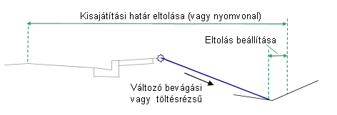

Kisajátítási határ eltolása |
Ezzel felülbírálható a kisajátítási határ rögzített eltolása, és a kisajátítási határ egy eltolási nyomvonalhoz igazítható. Az eltolás a következő objektumtípusok esetén adható meg: nyomvonalak, vonalláncok, vezérlővonalak és földmérési alakzatok. |

A körömvonal eltolás a kisajátítási határ eltolása plusz vagy mínusz az Eltolás beállítása. A körömvonal kapcsolódás a csatolási ponttól a kiszámított eltolásig kerül beillesztésre a célfelületen.

Elrendezési módban ez az alkotóelem egy kapcsolódást jelenít meg, amelyik kifelé nyúlik -4 : 1 lejtéssel a kisajátítási határvonal eltolásig, plusz vagy mínusz az eltolás beállítása. A körömvonal kapcsolódás egy kifelé mutató nyílfejben végződik.
