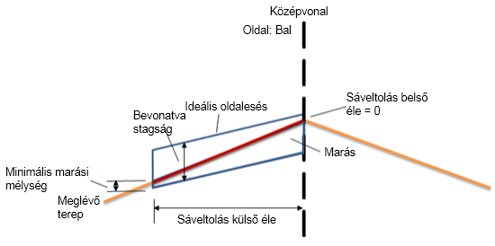

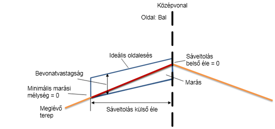

Vonalas Felhasználó által definiált, flapping nélkül
Ideális oldalesés Megadja a felhasználó által definiált ideális oldalesést. Numerikus –2,00%

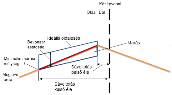

Sávszélesség A sáv szélessége, amit a sáv külső élének eltolása határoz meg a sáv belső élétől. Numerikus 12,000 m
Hossz-szelvény beállítások használata Válassza ki az átfedés belső élének hossz-szelvényhez történő hozzárendeléséhez, a magasság minimális szintmélységhez való hozzáigazításához, vagy korábbi alkotóelemhez való rögzítéshez.
  • Minimális szintmélység
    Az oldalesés és magasság módosítások megfelelnek a Minimális szintnek és/vagy a Minimális marási mélységnek. A bázis a meglévő felület.
  • Hossz-szelvény használata
    Nem lesz magasságmódosítás. A felújítási alkotóelem csatolási pontjának magassága megfelel a hozzárendelt hossz-szelvénynek. Az oldalesés módosítást az átfedés esési beállításai határozzák meg.
  • Rögzítés előzőhöz
    Nem lesz magasságmódosítás. A felújítási alkotóelem csatolási pontjának magassága megfelel az előző alkotóelem csatolási pontjának (a legtöbb esetben ez az előző sáv végpontja lesz). Az oldalesés módosítást az átfedés esési beállításai határozzák meg.
Vonalas Minimális marási mélység
Minimális marási mélység A minimális marási mélység a meglévő felület és az átfedési fólia alja között. Numerikus 0,300 m
Eséstűrés Az átfedés esésváltozásának tűrése. Numerikus 0,50%

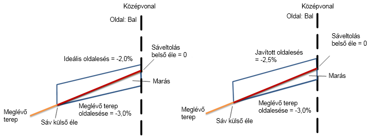

1. eset
Bemenetek:
Bemenetek
Ideális oldalesés –2,0%
Minimális marási mélység 0
Eséstűrés 0,50%
Bevonat lejtési beállításai Felhasználó által definiált, flappinggel
Hossz-szelvény beállítások használata Minimális marási mélység
Számítások:
Bemenet Érték
Meglévő talaj oldalesése –3,0%
Meglévő talaj oldalesése - Ideális oldalesés –1%
Eséstűrés Meglévő talaj esése mínusz Ideális oldalesés egyenlő –1%-kal, ami nagyobb, mint a 0,5%-os Eséstűrés
Javított oldalesés A Javított oldalesés –1,5% és –2,5% közötti lesz
Magasságigazítás igaz
Kimenet Érték
Javított oldalesés –2,5%

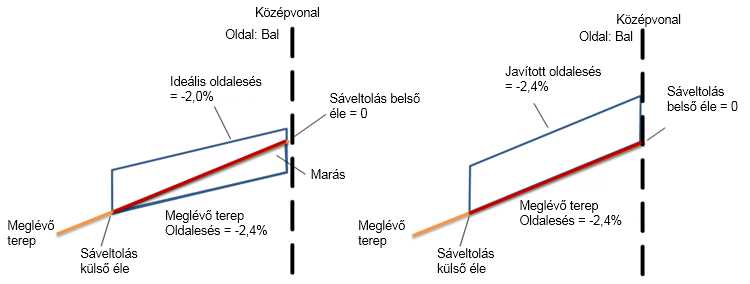

2. eset
Bemenetek:
Bemenetek
Eséstűrés 0,50%
Számítások:
Bemenet Érték
Meglévő talaj oldalesése –2,4%
Meglévő talaj oldalesése - Ideális oldalesés –0,4%
Eséstűrés Meglévő talaj esése mínusz Ideális oldalesés egyenlő –0,4%-kal, ami kisebb, mint a 0,5%-os Eséstűrés
Kimenet Érték
Javított oldalesés –2,4%

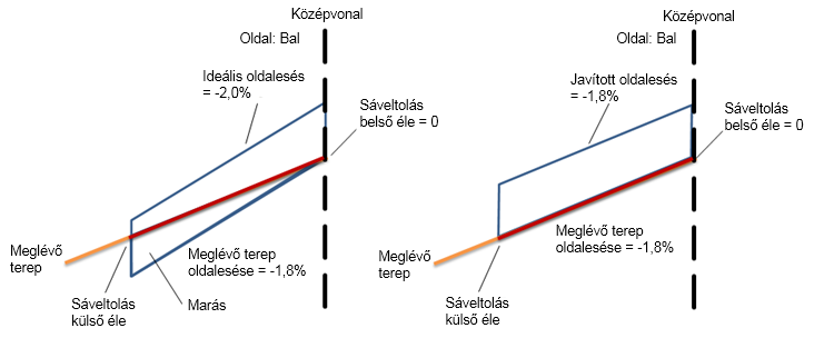

3. eset
Bemenetek
Eséstűrés 0,50%
Számítások:
Bemenet Érték
Meglévő talaj oldalesése –1,8%
Meglévő talaj oldalesése - Ideális oldalesés 0,2%
Eséstűrés Meglévő talaj esése mínusz Ideális oldalesés egyenlő 0,2%-kal, ami kisebb, mint a 0,5%-os Eséstűrés
Kimenet Érték
Javított oldalesés –1,8%

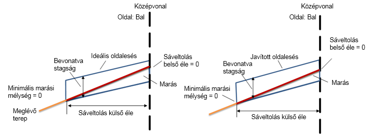

4. eset
Ha a meglévő talaj (EG) oldalesése a sáv belső és külső éle között –2,0%, a meglévő talaj oldalesése mínusz az ideális oldalesés értéke 1%, a tűrés 0,5% < 1%, és a módosított oldalesés –1,5% és –2,5% közötti, akkor a módosított oldalesés kimenete –1,5% lesz.
Bemenetek
Eséstűrés 0,50%
Számítások:
Bemenet Érték
Meglévő talaj oldalesése –2,0%
Meglévő talaj oldalesése - Ideális oldalesés 1%
Eséstűrés Meglévő talaj esése mínusz Ideális oldalesés egyenlő 1%-kal, ami nagyobb, mint a 0,5%-os Eséstűrés
Kimenet Érték
