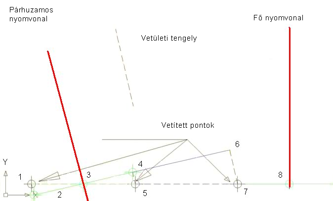

A következő ábra azt mutatja be, hogyan működik a KapcsolásMegjelöltPonthoz2 alkotóelem, illetve hogyan jelenik meg a nyomterv eltolt bázisvonalú keresztmetszetében.
A KapcsolásMegjelöltPonthoz2 alkotóelem két módon viselkedhet, de ezek végeredménye ugyanaz lesz:
Figyelje meg, hogy az új KapcsolásMegjelöltPonthoz2 alkotóelem nem támaszkodhat arra tényre, hogy a 7. pont mindig konstans távolságra lesz a fő nyomvonal mentén minden szelvényben.
Bázisvonal eltolása nyomterv keresztszelvényben
Vegye figyelembe az alábbiakat:
  • A keresztszelvény mintavonala merőleges a fő kiindulási vonalra a 8. pontban (alfa vonal).
  • A keresztszelvény mintavonala egy vagy több szakaszból áll, amelyek közül egyik sem esik egy vonalba.
  • A nyomterv eltolt bázisvonalú részén a nyomterv pontadatainak eltolási értékeit a program az eltolt bázisvonalhoz viszonyítva tárolja el.
  • Ahhoz, hogy a nyomterv pontadatai megjelenjenek a keresztszelvény nézetben, a nyomterv pontadatait a béta vonalról az alfa vonalra kell vetíteni, vagyis az eltolást osztani kell a gamma szög koszinuszával.
Vegye figyelembe, hogy ennek a megközelítésnek a használatakor az eltolásos részen a 3.5 méter szélességű sáv alkotóelem kicsit szélesebbként jelenik meg a nyomterv keresztszelvényben, mint 3.5 méter.
