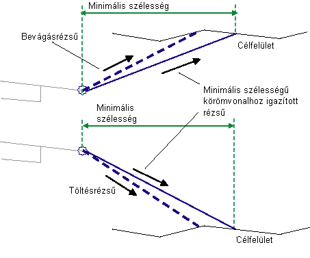

Beilleszt egy kapcsolódást, amely a célfelületig nyúlik a felhasználó által megadott bevágás- vagy töltésrézsűnél.
Szükség esetén a rézsű úgy igazodik, hogy a körömvonal pont a minimális szélesség felett maradjon a sarokponthoz képest.

Ez az alkotóelem megpróbálja kiszámítani a bevágási feltétel körömvonal pontját. Ha megtalálja a körömvonal pontot, akkor a körömvonal kapcsolódás szélességét összeveti a Minimális szélesség értékével. Ha a körömvonal pont a Minimális szélességen belül van, akkor a körömvonal pont a minimális szélességi pontra kerül a célfelületen. Ha nem talál körömvonal pontot, akkor a folyamat megismétlődik a töltési feltétellel.
Ha nyomtervmodellezés során a Minimális szélességhez egy vízszintes eltolási nyomvonal kerül hozzárendelésre, akkor a Minimális szélesség értéke a nyomvonal eltolásához igazodik.

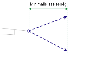

Elrendezési módban ez az alkotóelem szaggatott vonallal jeleníti meg a bevágási és töltésrézsűket is, melyek a Minimális szélesség távolságára nyúlnak kifelé. A körömvonal kapcsolódások kifelé mutató nyílfejekben végződnek.
