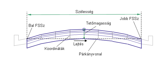

Ez az alkotóelem létrehozza a városi, parabolikus sávok pályafelületének, burkolatának és ágyazati rétegének keresztmetszeti megjelenítését a forgalmi sáv bal és jobb éle között.
A parabolikus alakot egy sor rövid, egyenes vonalú kapcsolódás jelzi. A forgalmi sávoknál nincs túlemelés. A burkolat szerkezete az AutoCAD Civil 3D Súgó „Burkolatszerkezet burkolt szakaszokon” című témakörében ismertetett szabványokat követi.
A csatolási pont az út tetőn található a pályafelület felületén. Ez a komponens szimmetrikus a csatolási pontra.
Megjegyzés: Minden méret méterben vagy lábban van megadva, ha nincs feltüntetve más mértékegység. Az összes rézsű a távolság-magasság arányában van megadva (például 4 : 1), ha nincs „%” jellel ellátva.

Tetőmagasság |
A párkányvonal középpontjától az út tetőig számított magasság |
Numerikus, pozitív |
0.10 m 0.3333 láb |
Szélesség |
Az útpálya szélessége a forgalmi sáv bal élétől a forgalmi sáv jobb éléig. |
7.2 m 24.0 láb |
Burkolat1 mélysége |
A pályafelület és a Burkolat1 felület közötti mélység (nulla a kihagyáshoz) |
Numerikus, nem negatív |
0.025 m 0.083 láb |
Burkolat2 mélysége |
A Burkolat1 és a Burkolat2 felület közötti mélység (nulla a kihagyáshoz) |
0.025 m 0.083 láb |
Alapmélység |
A Burkolat2 és az alap felület közötti mélység (nulla a kihagyáshoz) |
0.100 m 0.333 láb |
Ágyazati réteg mélysége |
Az alap és az ágyazati felület közötti mélység (nulla a kihagyáshoz) |
0.300 m 1.0 láb |
%Lejtés |
A párkányvonal %-os lejtése a bal oldali forgalmi sávtól a jobb oldali forgalmi sávig |
Numerikus |
0 (%) |
No. Növekmények |
A parabolikus alakot szimuláló egyesen vonalú növekmények száma |
Numerikus, pozitív, páros |
8 |

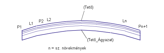

A párkányvonal közepét úgy számítja ki, hogy kivonja a Tető magasságát a csatolási pontból, a forgalmi sáv bal és jobb élét pedig úgy, hogy a Szélességet és a Lejtést szimmetrikusan alkalmazza a csatolási pont körül. A parabolikus ív koordinátái egyenlő közönként jelennek meg, és egyenes vonalak kötik összes az egyes pontokat. Párhuzamos felületek kerülnek beillesztésre az 1. burkolat, 2. burkolat, alap és ágyazati felületek esetében, a megadott mélységnél.
Elrendezési módban ez az alkotóelem a sáv kapcsolódásait jeleníti meg, melyek a megadott beviteli paraméterekből kerültek kiszámításra.
