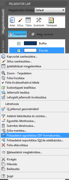

Az exportáláshoz kattintson a jobb gombbal a Telkek fóliára.
Nevezze el ezt a fájlt például ConstructionParcels néven, hogy megkülönböztesse a másik telekfájltól.
