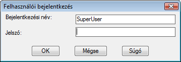

Bejelentkezés SuperUser felhasználóként
Keres
parancsra. Keres
Jelentkezzen be SuperUser felhasználóként objektumosztályok meghatározásához.

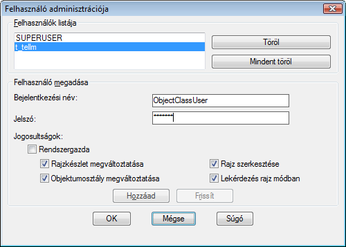

Felhasználó létrehozása
Keres
parancsra. Keres
Kattintson a
Keres
parancsra. Keres

Beállította az objektumosztály-definíciók létrehozásához szükséges jogosultságokat.
