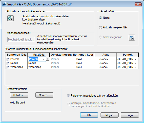

SDF fóliák importálása
elemre.
Ellenőrizze, hogy a megfelelő rajzfóliát választotta-e.
A rajzsablonhoz az eredeti rajzfóliák vannak definiálva. Mivel ezek a fóliák voltak az importált jellemzőosztályok forrásai, a program megfelelően képezi le azokat.
Ha a program kéri a műveletek megerősítését, kattintson az Igen gombra.
