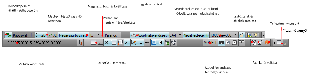

Az alkalmazásablak alsó területe állapotinformációkat jelenít meg, és néhány vezérlőt tartalmaz a nézet megváltoztatásához.
Állapotsor
Az aktuális parancs utasításai lecserélnek néhány állapotsorelemet. Néhány elem csak akkor jelenik meg, amikor egy művelet, például közzététel vagy nyomtatás van folyamatban.
Elem hozzáadása az állapotsorhoz
Hozzáadott elem eltávolításához jelölje ki azt ismét ugyanabból a menüből.
