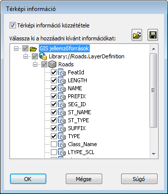

Adja meg a DWF közzétételi beállításokat, amelyek meghatározzák a térképpel együtt közzétenni kívánt attribútuminformációkat.
Ha csatlakozott az internethez, indítsa el a videót, amelyben megtekintheti, hogyan adhatja meg azokat az attribútumokat, amelyeket egy közzétett DWG-fájlba kíván belefoglalni. Ha ki kívánja próbálni, kattintson a „Kipróbálom” gombra. Az eljárás lépéseit megtalálja a videó alatt. |
Közzétételi beállítások megadása
Megnyitás
Rajz parancsra.
elemre (MAPDWFOPTIONS).
Bármely szinten szereplő információkat felvehet vagy kihagyhat.
Figyelje meg, hogy ha kijelöli a Roads elemet, akkor a Roads alatti összes elemet automatikusan kijelöli a program.
A DWF közzététel művelet az XML-fájlt használja.
