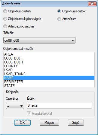

Amikor rajzot csatol egy térképhez, a rajzon lévő objektumok nem jelennek meg azonnal a térképen. Le kell kérdeznie azokat. A csatolt rajzfájl Kalifornia térképe, ahol minden megyét egy poligon jelöl. Mivel Redding város Shasta megyében található, ezért Shasta megye határvonalait fogja hozzáadni a térképhez. Az adatokat hely, tulajdonságok vagy adatok alapján kérdezheti le. Ebben az esetben a megye objektumadatként tárolt neve alapján végzi el a lekérdezést.

Meghatározza a lekérdezéshez használni kívánt adatfeltételt.
A lekérdezés megkülönbözteti a kis- és nagybetűket. Figyeljen, hogy mindent pontosan a leírtak szerint állítson be.
lehetőségre. Megjelennek a térképen Sashta megye határvonalai.
