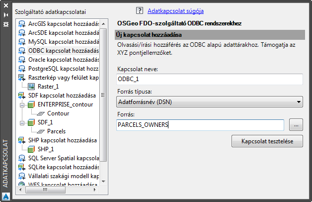

Határozza meg a kapcsolatot az Adatkapcsolat ablakban. Az ODBC forrásból ne adjon hozzá semmilyen speciális jellemzőosztály fóliát a térképhez. Minden információ automatikusan az AutoCAD Map 3D rendelkezésére áll, amint csatlakozik az ODBC forráshoz.
Ehhez a gyakorlathoz szükség lesz az 1. Gyakorlat: ODBC kapcsolat felállítása Microsoft Access adatbázishoz részben létrehozott ODBC forrásra és az 1. lecke: Kapcsolódás a telekadatokhoz részben létrehozott térképre.
Kapcsolódás Access adatbázishoz az AutoCAD Map 3D programból
Kapcsolódás az adatokhoz parancsra.
Kapcsolódjon a létrehozott ODBC adatforráshoz, de ne kattintson a Hozzáadás a térképhez gombra.
Ne kattintson a Hozzáadás a térképhez gombra. Az ODBC forrás nem tartalmaz téradatokat, ezért nincs mit hozzáadni a térképhez. Az AutoCAD Map 3D automatikusan hozzáfér minden nem téradat típusú adathoz, amikor a forráshoz csatlakozik.
