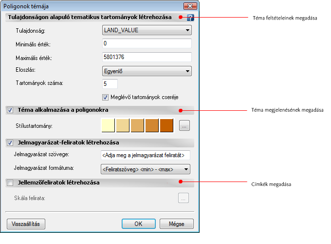

A témát a telkek értéke alapján definiálja: a világosabb színek az alacsonyabb értékű, a sötétebb színek pedig a magasabb értékű telkeket jelölik. A telek értéke az a „feltétel”, amely meghatározza a telek színét a térképen.
Ha csatlakozik az internethez, indítsa el a téma meghatározásáról szóló videót. Ha ki kívánja próbálni, kattintson a „Kipróbálom” gombra. Az eljárás lépéseit megtalálja a videó alatt. |
Téma definiálása
A minimális és maximális értékeket, valamint az eloszlásbeállításokat hagyja változatlanul.
Használja a Témafólia párbeszédpanelt a téma megtervezéséhez.
