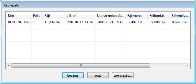

Megtekintheti a beillesztett kép fájlnevét, méretét, felbontását, színmélységét és típusát. Ezen kívül megtekintheti, mikor hozták létre és módosították a képet, és hogy az mely fólián található.
Ebben a gyakorlatban kétféleképpen tekintheti meg a raszterkép adatait. A második módszer néhány további adatot jelenít meg, például a kép szélességét és hosszát.

A Képkezelő párbeszédpanel megjeleníti a kiválasztott kép adatait.

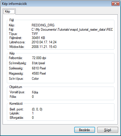

Helyezze a mutatót a kép fölé, tartsa nyomva a Shift billentyűt, és kattintson a képre.
Információ parancsra.
A Kép információk párbeszédpanelen néhány további képadat szerepel.
