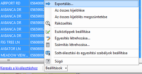

Jelenítse meg az építkezési zóna telkeinek Adattábláját. Exportálja az adatokat vesszővel tagolt fájlba. Az adatokat a kívánt módon használhatja fel. Használhatja azokat például jelentésben, vagy az építési zónában lévő telkek tulajdonosai levelezési listájának létrehozásához.
Ez a gyakorlat az előző gyakorlatokban készített és módosított AnalyzeMap1.dwg térképpel hajtható végre.
Az építkezési zónában lévő telkek adatainak exportálása
Exportálja a tulajdonságadatokat az Adattáblából.
Az Adattábla adatait egy vesszővel tagolt fájlba exportálta, amelyet később felhasználhat jelentés készítéséhez.
